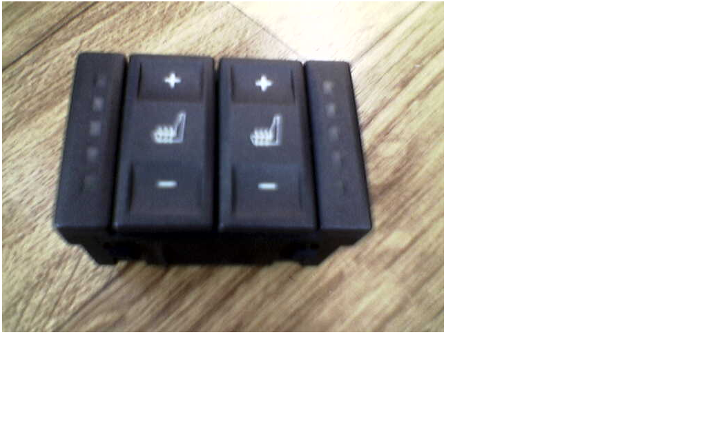

Rumcajs1 píše:ještě Foto ...
Před faceliftem jsou tlačítka usazená v takovémto bazmeku (jen nákres)
Příloha před FL.jpg je dlouhodobě nedostupná.
Po faceliftu je ten plast takovýto. (vlepit se musí právě proto, že nemá ty packy pro našroubování)
Příloha FL.JPG je dlouhodobě nedostupná.
Kluci já budu asi potřebovat ten rámeček pa faceliftu co? když mám toto ovládání

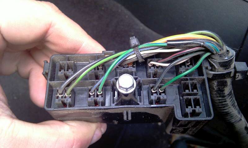

jinak pod sedákem mám tento konektor, bude stačit sehnat sedačky s vyhříváním??

Ano ten rámeček po FC
a s kabeláži sem ti psal,vypadá to že ji máš nachystanou,teda najisto nataženou pod sedla,a teď ještě aby byla za středovým tunel od toho přepinače do takového velkého sběrného konektoru.Ale todle budeš řešit až kdyby to náhodou nejelo,myslím že bude i tam.

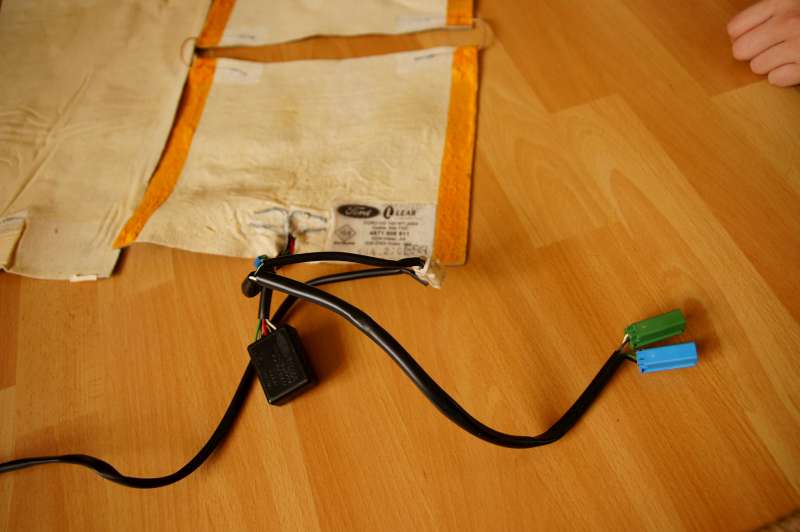

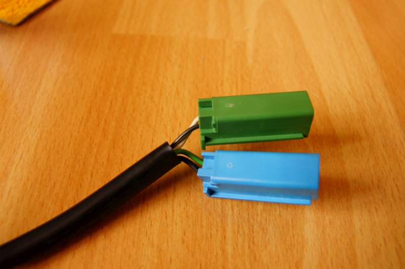

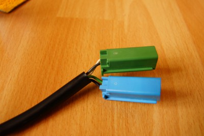

ghostx5844 píše:No nevedel som ake presne potrebujes, ci predfaceliftove co sa daju iba zapnut a vypnut, alebo poface. co je variabilne vyhrievanie. No ale ako pises ze potrebujes aj vyhrev a aj chladenie, tak to bude zlozitejsie. Tie zohnat jazdene je problem. A nove stoja cez 170€. Ja mam take, ale len cisto na vyhrev, bez chladenia.
A ktory myslis konektor? Co su tie dva, zeleny a modry? Je to takto
Aby byl sedák vyhřívaný musí tan být modrý i zelený konektor?? Borec má sedáky, ale neví 100% jestli jsou vyhřívané.
Dík

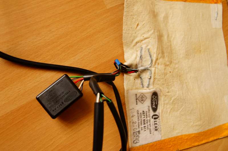

Takhle vypadají deky po fc
