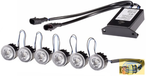

Neřešili jste někdo SPDS na ST220 ? Mě jde o to, jestli někdo nemáte tip na konkrétní SPDS, které by měly podobné zakřivení jako nárazník v místě, kde je mlhovka. Je tam relativně místo a pěkně by to tam sedělo, pokud by to světlo tak nějak kopírovalo zakřivení nárazníku.

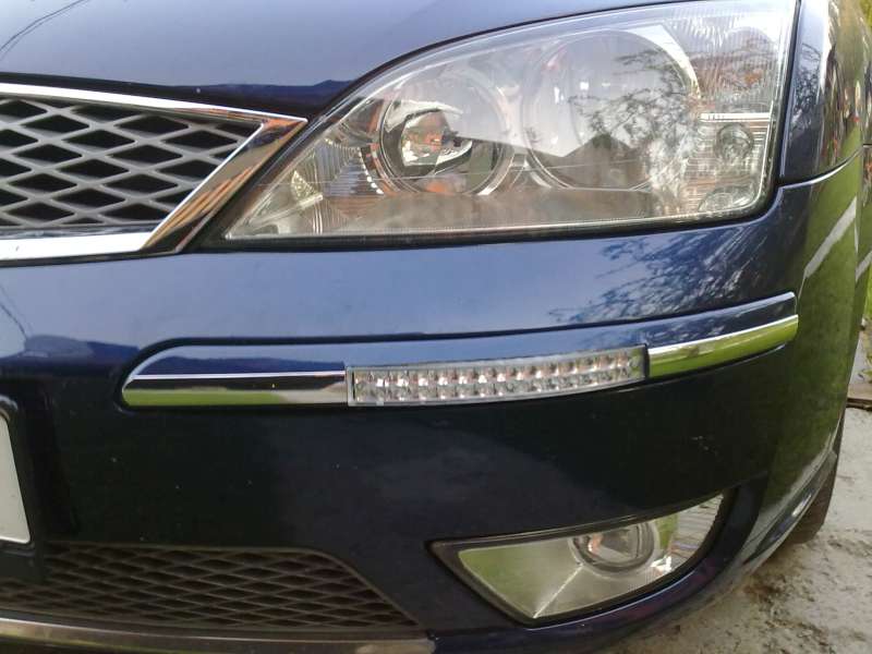

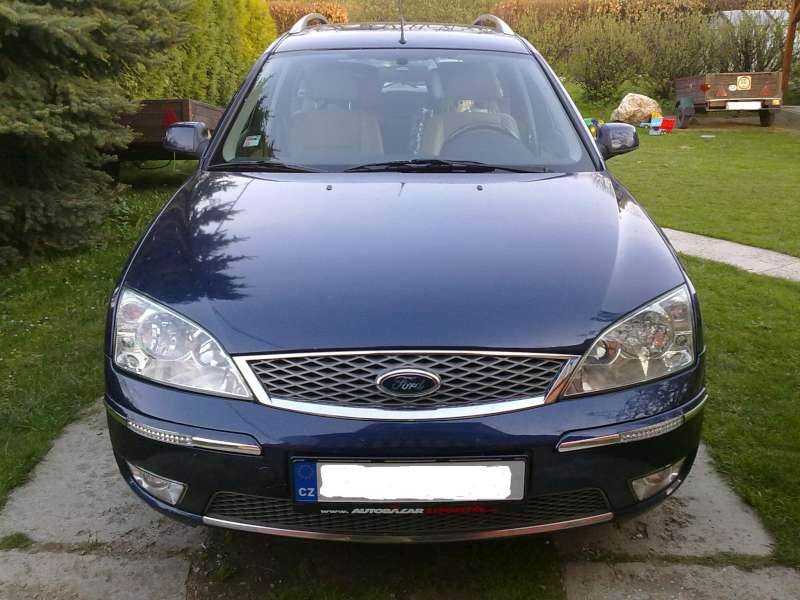

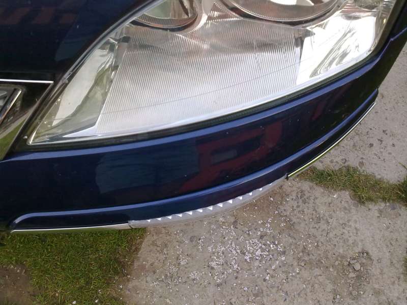

Tak jsem taky namontoval SPDS. Vybral jsem místo v předních lištách. Podařilo se mi to bez demontáže nárazníku. Výsledek posuďte sami.

Vypadá to OK, teď ještě jak to svítí...
Poslední dobou je dost vidět jak to někdo dá tak aby mu to pasovalo na autě, ale změní se úhel svícení a pak to je dobře viditelné až když se s tím autem míjím. A stále je hodně bludiček, které nebudou homologované, protože svítí fakt minimálně, ale lidi to na auta budou cpát.

To: Maximus. Přesně na tohle jsem myslel při koupi těch světel. Svítí super. Ona je u každé diody něco jako malá parabola, která je směrem od středu auta prohnutá tak, aby odrážela paprsek rovně ve směru jízdy a né někam do strany. Čím víc je světlo zahnuté, tím víc je natočená u každé diody i parabola, aby šlo světlo dopředu. Ty parabolky jsou vidět na tom detailním snímku zezhora - to jejich zahnutí. A jsou samozřejmě homologovaná RL E6.

...nemůžu si pomoct, ale mě to tam moc nesedí.... :roll:..ruší to celkový vzhled vozu....můj názor, možná kdyby byla lišta v barvě vozu......ale stejně... :roll:

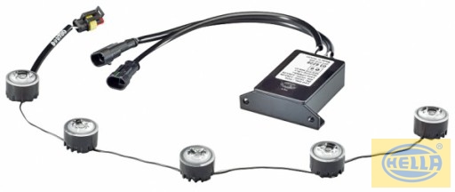

Nevim jestli se to tady uz neresilo, ale ja silne uvazuju o Hella LEDayFlex. Jde o to, ze clovek si cocky navrta kam chce diky tomu neni problem s umistenim. Delaji se jak v rezimu denniho sviceni, tak moznost prepnuti denni sviceni / parkovacky a v poctu od peti do osmy cocek na kazdou stranu. Ofiko cena zacina na 220€.

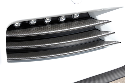

ghostx5844 píše:Za tu cenu mam svetla z A/S6. :shocked:
Myslíš tohle? U toho je uplně stejná cena, protože je to uplě to samý jenom v jinym obalu. Každopádně je u toho horší zástavba.
