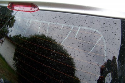

Fuj, to smrdí tonovacím šovinismem, výrazy jako "samolepiči, igelit, atd" to naznačují. Diskuse je pro vyznavače obou metod a já jsem čech se "zlatejma ručičkama" :oops: a co si mohu udělat sám, tak to zkusím. Čekal jsem trochu víc lepičů než jen cageho :cry: .
A tak jsem to zkusil u předchozího auta ze zvědavosti (folie z Lidlu vč. TÜV certifikátu!). Ono se to kupodivu povedlo víc než suprově a dodnes ten auťák po létech potkávám a folie stále jako za mlada, žádná známka odlepování, šisování atd. Tak jsem to na fofo chtěl zkusit stejnou cestou, jak jsem psal zadní boky jsou pro amatéry, ale to zadní okno - to je chuťovka, je moc vypouklý a tak ty faldy nejsou o kvalitě folie, ale o tom kolik je vypouklý okno. U předchozího auta bylo rovnější a vypadalo to jako od profíka, ani faldík.
Takže jsem vlastně očekával, že se dozvím tu fintu, jak to dělat na těch vypouklejch zadních dveřích. Nějakej fígl v tom musí bejt a bude to určitě banalita.
Počítejte se mnou i kdybych to musel na STK strhnou dolu, tak mě to přijde na 100,- + moje práce cca 2 hoďky na dva roky - tak mám za 4000,- folie na 80 let! Asi je ani nevyužiju všechny... :wink:

To je ono Jalome. Nevim zda budu první, ale musim to udělat, protože mě moje drahá polovička diplomaticky řečeno "nepochválila", když viděla výsledek (přikládám foto, co vy na to). Dělal jsem to podobně, postupoval jsem dle selského rozumu (trochu víc v amatérských podmínkách na zahradě), ale nefénoval jsem to, a to asi bude ten rozdíl.
Až se vrátím z dovo a bude trochu času hned se do toho pustím a pak dám zprávu i foto. Za 20min. to ale určitě nestihnu.
Jen škoda LaMonte, že jsi neviděl jakou měl nastavenou teplotu na tom fénu 8)

Teplota je takova, aby si dokazal folii tvarovat. Dyk si to muzes zkusit ne nejakem kousku folie, ktera ti zbyla ;-)

Teplotu fénu neřeš...prostě teplý vzduch.Jen bacha abys neseškvařil tu fólii a nebo při nižších teplotách(venku)neprasklo tím teplem okno...

tohle to chtělo :wink: hlavní rozdíl bude v kvalitě folií ( 170-350Kč/m) ty levnější se na zadních dveří kufru budou blbě tvarovat , až najdu SM ve kterém to popisujou tak to sem taky dám :wink:

fokusacik...97,2 % plochy okna jsi docela zvládl. Na poprvé to není špatný. :wink:
