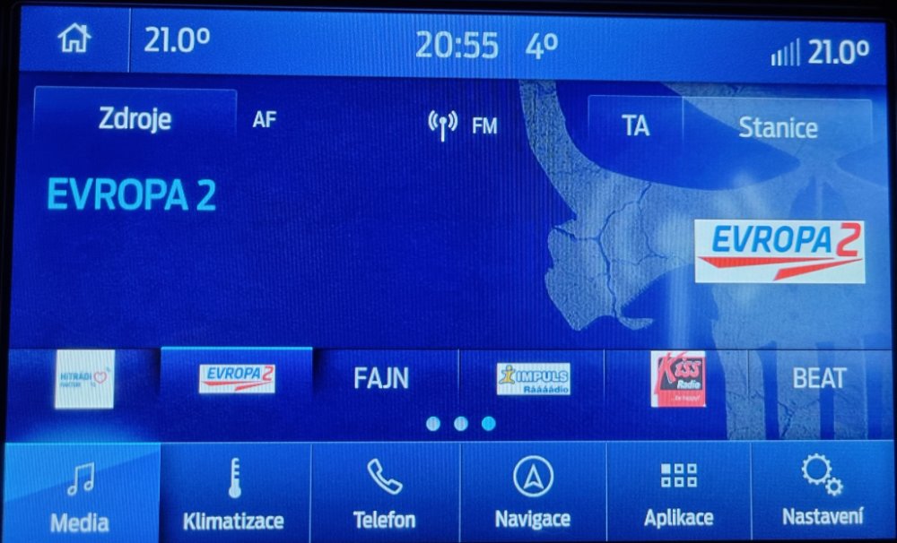

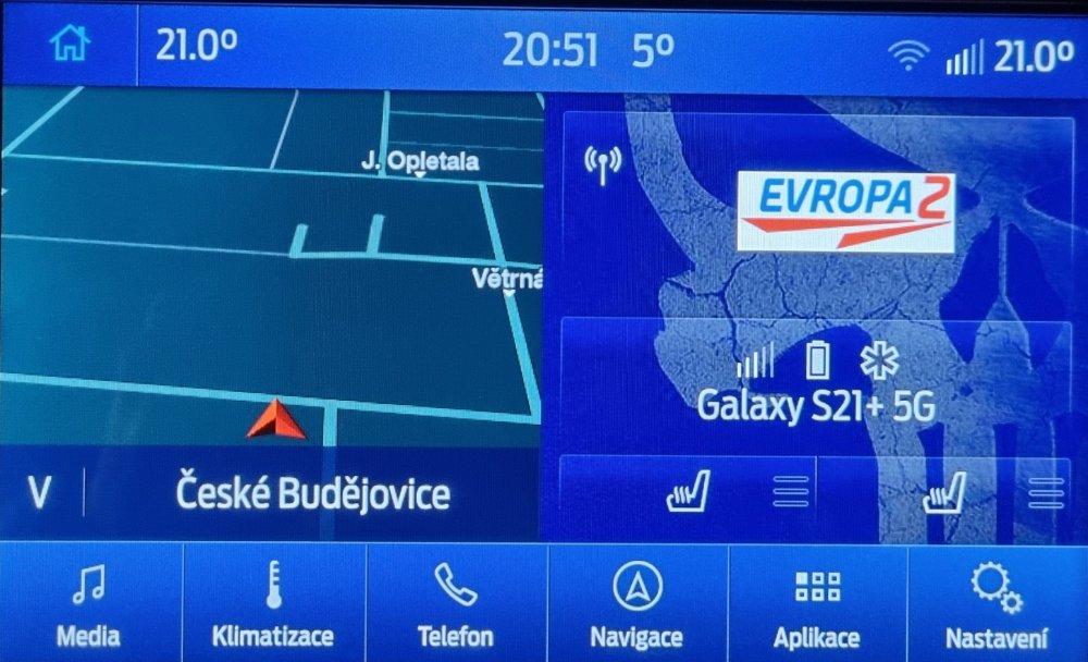

Doporučím zobrazování log na místo názvu stanic. Jen musíš po načtení loga u 3.4 znovu uložit stanici dlouhým podržením. Já s tím malinko bojuju, jelikož mi Sync nechce u nějakých stanic načíst loga. Neměl jsem na to ještě moc času. Ale vypadá to fajn. Pak ty pozadí. Tam je to ale alchymie.. Nehodí se fotky ani obrázky s textem. Vlastně se nehodí skoro nic, jelikož na základní obrazovce zabere půlku mapa, a při nevhodném výběru není čitelný text
