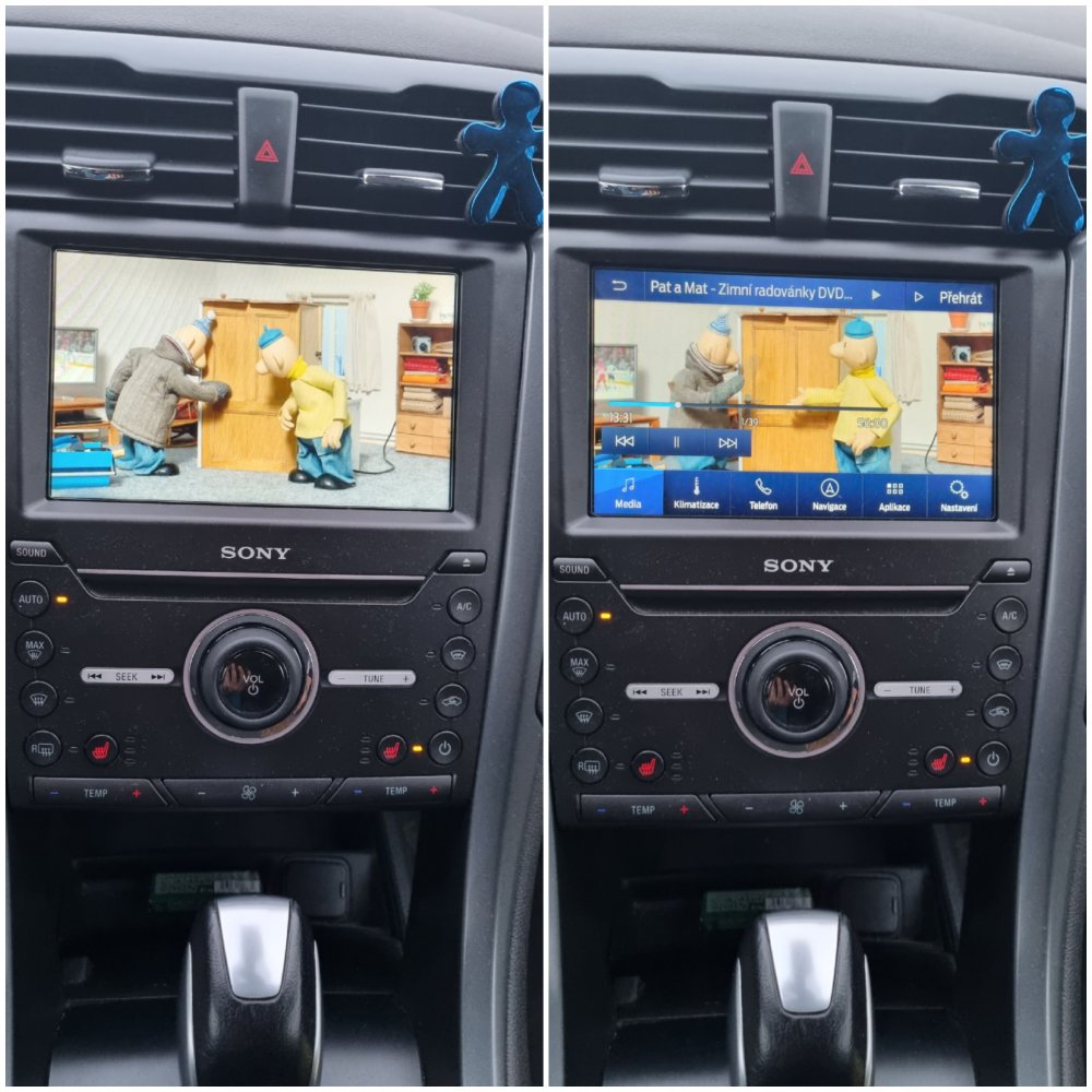

Proč je k tomu potřeba ForScan mi neni jasný. Asi bych něco zkur.il :-)
Strčím první flešku -> počkám, druhou -> počkám, třetí a je hotovo.
Kdyby to tak bylo, tak do toho jdu. :-)

pomoci forscanu vyvolas reset APIMu ... uz jsem to zkousel a povedlo se to "hacknout" napoprve

V podstate stejnej zpusob, staci reset apimu pres Volume + seek, neni potreba forscan..

Na tohle ti USB hack nepomuze, ale jestli pouzivas Android auto, tak jde pouzit AAAD (android auto apps downloader) a stahnout mirror aplikaci

Tak moment. AAAD mi v tomhle nepomůže.
Myslel jsem, že když nainstaluju tenhle hack, tak můžu nějak nainstalovat videoplayer a tím zrcadlit video s koncovkou m3u, kterou pustim v mobilu.

Vacil píše: 05.11.2021 17:25 staci reset apimu pres Volume + seek
Jde o to, že podle návodu by jsi to měl stihnout do zobrazení chybové hlášky (pokud jsem to dobře pochopil). Přes tlačítka to má celkem prodlevu.

jojo, presne tak.. skoro stejnou jako nez se zobrazi hlaska.. kazdopadne jde tlacitka zmacknout jeste pred vlozenim flashky, pak uz to stihnout jde :-D

Videoplayer ti zpristupni moznost prehravat videosoubory z usb, jak si predstavujes zrcadleni z mobilu? :-)
Jak si to predstavuju ? Psal jsem to viz vyse. Chci poustet televizi, takze live stream. At uz sport nebo muziku. :!:
Tomu se nerika zrcadleni ?

Však jsem říkal, že mod videoplayeru umí jen lokální soubory z USB a že jestli chceš streamovat z telefonu, tak leda Android Auto a použít AAAD s příslušnou aplikací.

Tak jsem to zkusil na posledni verzi 3.4.21265.
Prvni dleska v pohode.
druha take, dostalo se to do obrazovky A-Team , pote vyndani flesky a restart radia
Treti dleska dostalo se to do obrazovky A-Team , pote vyndani flesky a restart radia
pak dam flesku s mp4, pustim soubor a hraje jen zvuk ani po klepnuti na ikonu obrazku se video neukaze.
Udelal jsem nekde chybu nebo je to tou nejnovejsi verzi ?

Reset nastaveni sync v nastaveni sync (=tovarni nastaveni?)

Tím jsi jen odemkl Sync (pokud jsi do poslední instalace vložil chybějící soubor a pod logem A-TEAM se Ti ukázalo, že instalace proběhla v pořádku). Teď můžeš instalovat módy. Jako například video přehrávač...

Martin89 píše: 13.11.2021 20:17 Tím jsi jen odemkl Sync (pokud jsi do instalace vložil chybějící soubor a pod logem A-TEAM se Ti ukázalo, že instalace proběhla v pořádku). Teď můžeš instalovat módy. Jako například video přehrávač...
aha, ja mel za to, ze mod prehravace je na te treti flesce.
Kde najdu nejake mody PLZ?
