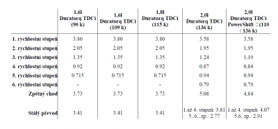

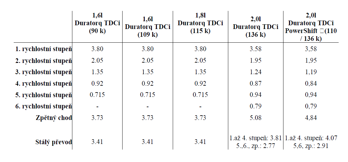

Apropo - 1.8TDCI ma variabilne turbo a neviem, co vsetci nadavaju na sprevodovanie - ide to pekne a bez problemov. Zhodne odprevodovanie ma aj 1.6TDCI a tam na to nikto nenadava, vid priloha.
1.8TDCI by som bral radsej ako 2.0TDCI prave preto, lebo je to rokmi overena konstrukcia, s ktorou neboli zaznamenane ziadne vacsie tazkosti. Niekolko 2.0TDCi tu uz po 170 - 200k km klaklo. A to fatalne, takze sa riesila vymena motora...
