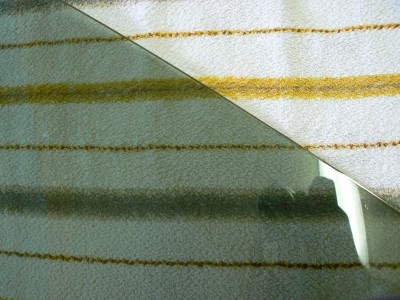

Tady malá ilustrace jak jsou tmavé 50% fólie černo-zelené (lepil jsem je na mladý auto) :wink:

Neviem,ći sa to tu spominalo,ale zaujimava moze byt pre tych,ktory sa pre folie rozhoduju´informacia o % priepustnosti svetla a % zatmaveni.
Spminame tu vsetci 5,10,20,35,45,55.Co vsak tieto hodnoty znamenaju :?:
Ja mam trebars foliu so 45% zatmavenim a to znamena,ze ma priepustnost svetla 55% :idea:/ak neberiem do uvahy to,ze uz z vyroby maju moje okna 30% zatmavenie a tym padom predpisanu 70% priepustnost svetla/ Alebo sa mylim a je to inak?

znamena to to, ze kdyz nekdo napise, ze si dal dopredu 20, tak ma propustnost svetla 20%, cili 80% svetla neprojde dovnitr, takze uz jsou hodne tmave. Pro srovnani hodnot, na tonovanych sklech z vyroby mame propustnost 70. Kdyz se uvadeji cisla typu 5, 20, 35 atd., tak by to melo znamenat propustnost svetla v procentech.
