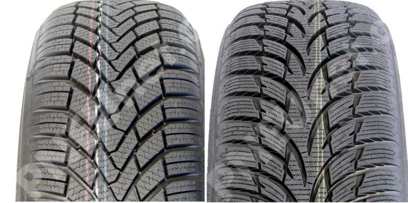

Dobře vymyšlené lamelování, měkká směs, slušně široké drážky... Toto jsou věci, které mne zajímají, a vím že dobře fungují, na to testy mít nemusím. Stačí používat selský rozum.
Ano právě tyto věci myslím mají obě gumy dost podobné Continental TS850 i Nokian WR D3 viz můj obrázek obou pneu. Cena Nokianu WR D3 je právě nyní na pneunetu za super peníze. Normálně se prodává za cenu stejnou co má konkurence tj. v rozměru 205/55 R16 a indexu H za cca. 2500,-Kč/ks.
Ano uvažoval jsem i o Continetalech TS8550 a dalších jako např. Goodyear UG 8, Michelin Alpin A4, ale vzhledem k poměru cena/výkon jsem zvolil právě Nokian WR D3. Nikomu je nevnucuju, ale nelíbí se mi, pokud na nich nikdo nikdy nejel, že je šmahem zkritizuje.
PS: která vypadá lépe ta vlevo nebo vpravo???

Příspěvek od George V. » 25.09.2012 06:29
No jasně, že ta vlevo :D . Všimni si lamelování na středním pásu - je poddajné i v příčném směru = lepší stabilita na ledu. Jiné gumy, které takovéto lamelování nemají se musí spoléhat na kvalitu směsi, která ovšem s časem klesá...

Forfoc píše: PS: která vypadá lépe ta vlevo nebo vpravo???
Dle mého názoru - vlevo je ideál do sněhu. Vpravo to bude lepší v břečce a na mokru.
Na sněhu nejedeš stovkou, takže záběrové kostičky jsou lepší. Čím vyšší rychlost, tím se uplatní vodící pásy. Ale je to jen můj subjektivní názor.
