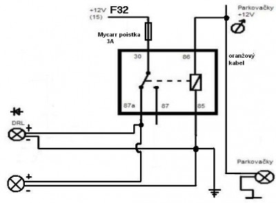

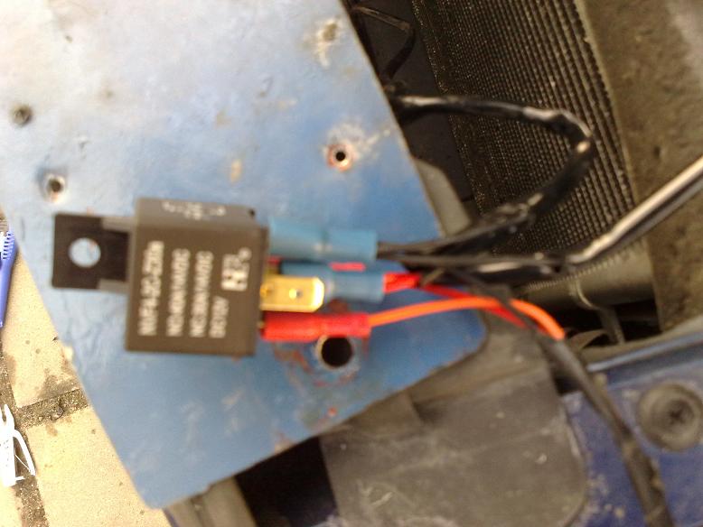

+12V budem brat z F32 (automaticka prevodovka).
Ako je to najlepsie pripojit tam kabel?
rudko.f to ma takto
Kde je najlepsie pripojit rele na FFII?
http://www.ford-focus.cz/forum/download ... &mode=view
Nie je lepsie to pripojit nejako zospodu tej poistkovky, alebo dat tam aj poistku a potom pripojit drot?<br />http://www.ford-focus.cz/forum/viewtopic.php?p=543182#p543182<br />Drot je potom lepsie pripojit na poziciu 1 alebo 2?

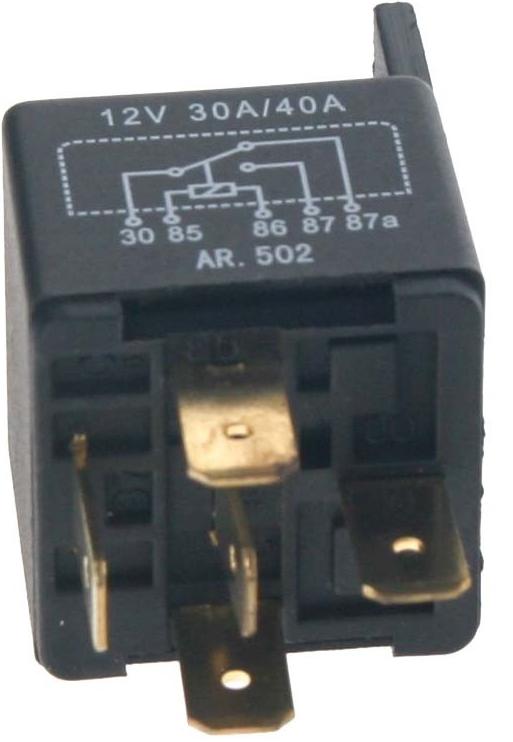

Je toto spravne rele - 12V 40/30A?

30-proud
85-kostra
86-spinaci proud
87a87a-podle toho jestli to chces spinat nebo rozpinat
podle toho schema je to snad jasny!

Nicco: Stačí pocínovat konec drátu a strčit ji pod pojistku. Tak jsem to udělal i já a je to napohodu. Já jsem relátko přidělal pod LP světlo do igelitu, aby do něj nešla voda a vlhko.

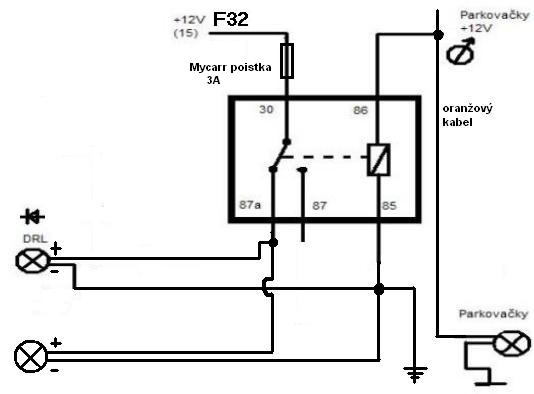

Dnes som prerobil mycarr na 12V Rele.
Vyuzil som toho, ze aj Mycarr potrebuje odbocku z obrysovych svetiel, tak som ju pripojil na rele 86. 87cka ostala nepripojena.
Spojil som (-) z LED svetliel s kablom Mycarr od kostry auta a pripojil ich na rele 85.
87a klasika 12V na LEDky. 30ka ide z poistkovej skrinku, znova som vyuzil Mycarr poistku (3A).
Ostava mi to uz iba mechanicky niekam pripojit. lucky.jack, kde prene si to pripojil?

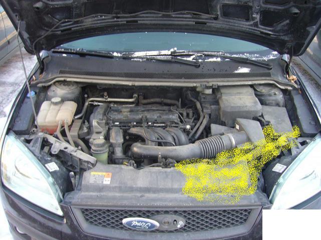

Kedze som vyuzival existujuce kable, musim umiestnit rele do tejto oblasti... (fotka nie je moja)

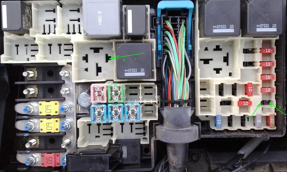

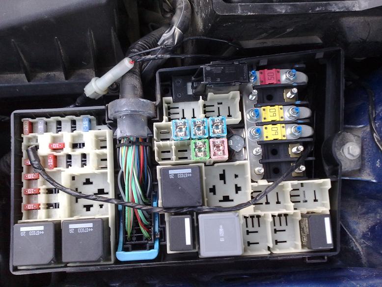

Pripojil som to takto (based on lucky.jack)

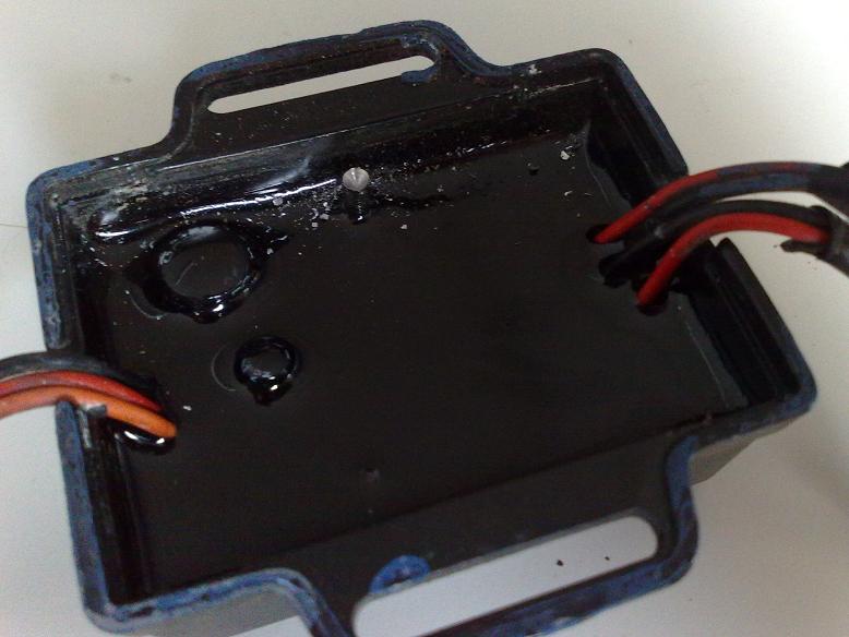

Kto, by chcel opravovat Mycarr...
+12V kabel na rele port 30 som pretiahol zospodu poistkovej skrinky. Je tam uz spraveny otvor.
Zapojenie, bohuzial zle zaostrene

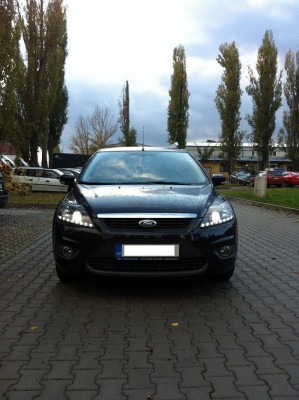

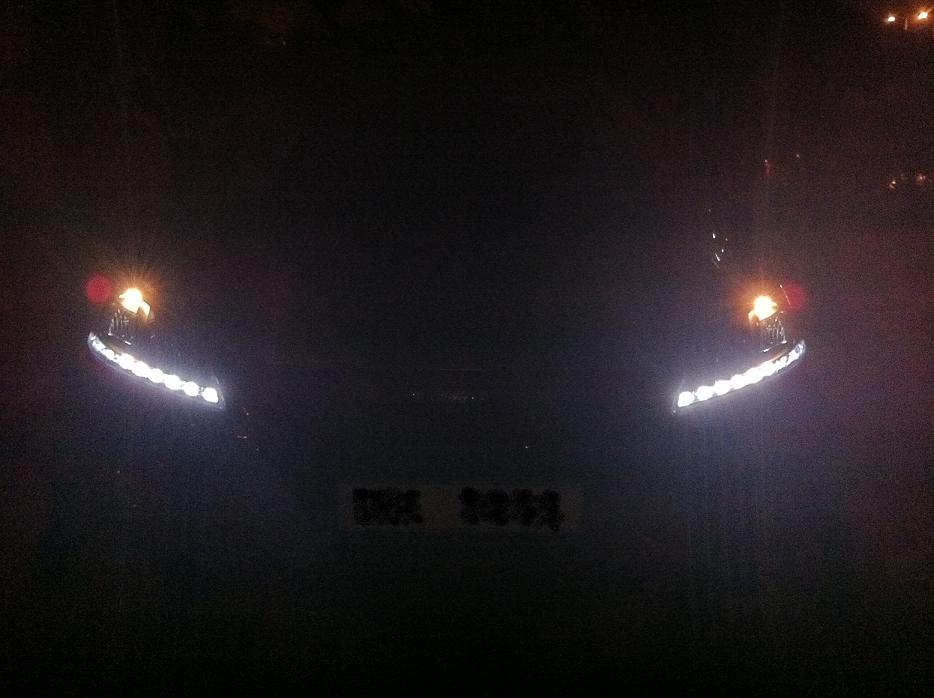

Kdybych já kokot nekupoval LED světla s čočky za 8.000 ,- JDU DO TĚCH MLHOVEK :perfect:
Nicco
Příspěvky: 1961
Registrován: 16.06.2009 21:42
Bydliště: CZ-SK
Re: Světla pro denní svícení info na 1. strane
Příspěvek od Nicco » 28.01.2012 18:53
Sviti ti to lip v noci? Mas foto?
milan26
Příspěvky: 457
Registrován: 03.12.2011 15:34
Příspěvek od milan26 » 28.01.2012 19:28
To je na mě ? :nazdravi: JOJO svítěj více ... jen musim sehnat někde kvalitní, ne moc drahý white světla :nixw: tyto co tam jsou na fotce - nekvalitní (CHINA)

Nicco píše: Ostava mi to uz iba mechanicky niekam pripojit. lucky.jack, kde prene si to pripojil?
Takhle z hlavy bych kecal kam přesně pod světlo. Musel bych na to mrknout, což se mi teď bez dílny moc nechce.

lucky.jack: ak sa ti niekedy bude chciet, tak posli pripadne foto, ak nie, tak to tam niekde zavesim. Mozno este otazka, to rele sa nezohrieva, ked si ho zabalil do sacku?

Nicco To nevím jestli se zahřívá, ale určitě tam netečou nijak velký proudy takže se toho nebojím. Max se v relátku něco utaví a nebude funkční. Ale ani z toho nemám velký obavy. Když bude za týden o víkendu chuť tak to v dílně nafotím(dřív se tam nedostanu).
