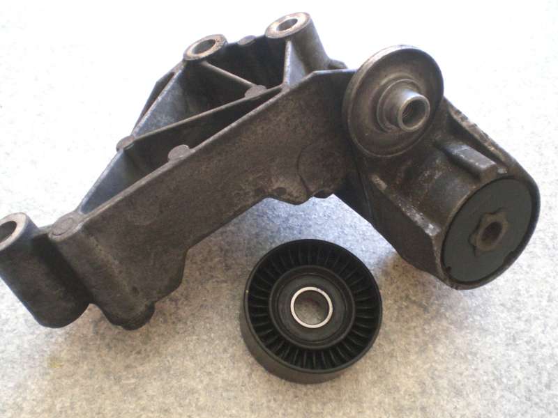

tak už je venku ta kladka co je na napínáku je v ní ložisko s popisky FAG 559263 CANADA a na oranžových krytkách CG- 695 ale rozměrově by to mělo být 6203 nicméně se mě jej nepodařilo vylisovat bez požkození té plastové kladky a ani si nejsem jistý jestli by se mě podařilo vlepit to nové ložisko aby se nepohnulo . Objednal jsem tedy raději INA rolna 532054510 a uvidím až přijde . ložisko šlo celkem ztuha a přitom s vůlí do stran a slyšet bylo již při protočení rukou tak věřím že to byl zdroj toho zvuku , zbytek se zdá bez vůle bez odporu a bez pazvuků při roztočení . Tak dám vědět jak to dopadne po výměně . Moc díky za rady . Předpokládám že při zpětný montáži není potřeba ten šroub nějak fixovat že by nemělo hrozit jeho samovolné vytočení , směr otáčení té kladky jej bude mít tendenci spíš dotahovat , nebo mám raději ten závit namáznout Loctite 243
Focus combi 1.8 Tdci 74kW
sth-1
Příspěvky: 244
Registrován: 02.02.2013 13:48
Re: piskajici drazkovy remen
Příspěvek od sth-1 » 10.06.2015 15:21
tak kladku už mám v ruce INA 532 0545 10, je včetně šroubu (osičky ložiska)s jakousi podložkou , používáte při výměně této kladky celý tento komplet , nebo tu novou osu s podložkou sundat a dát původní . Teď tady u sebe nemám tu starou abych to nějak proměřil jestli s tou novou osou to sedne nebo ne . Díky za rady

Jaj to mas z benzinu. Ak sedi lozisko, 6203, tak stredova diera je rovnaka. V zamene nevidim problem.
sth-1
Příspěvky: 244
Příspěvek od sth-1 » 10.06.2015 15:58
ložisko sedí 6203 ale nezdá se mě ta podložka pod ložiskem jestli to pak nebude sedět mimo ten řemen to je to co zde řeším jestli náhodou na tom starém nebyla podložka součástí toho odlitku napínáku , na první pohled (když u sebe nemám tu původní kladku ) mě to přijde že ta kladka nebude sedět celou plochou na řemenu a tím pádem by byl kus plochy řemenu mimo kladku ale je možné že se mě to jen zdá uvidím doma až to porovnám a nebo namontuji pak se uvidí jak to sedne
Jardak
Příspěvky: 2713
Registrován: 10.01.2010 10:52
Bydliště: Kaznějov
Příspěvek od Jardak » 10.06.2015 16:21
Použije se pouze kladka. Šroub s podložkami se nechá původní.

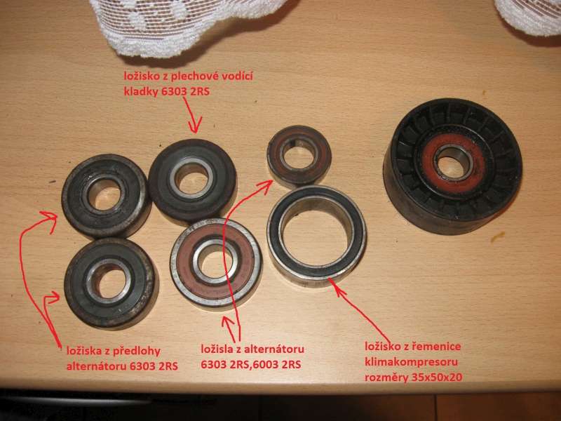

čus...někde jsem to tady vyhrabal..ložiska mám na prodej protože jsem to taky řešil...nakonec kladka napínáku+řemenice klimy...a tak mi nějaké zustali dám je za hubičku..mám i napínák + kladka...a taky origo řemen pro fofika bez klimy...přístup není složitý a je to lepší na zvedáku můžeš s tím zatočit a hned víš kde je problém..bavíme se o klínovém čili drážkovém řemenu....rozvody je uplně jiná kapitola..dej vědět jestli chceš něco vědět... :) čus...po výměně + origo řemen vrní jak mourek...
