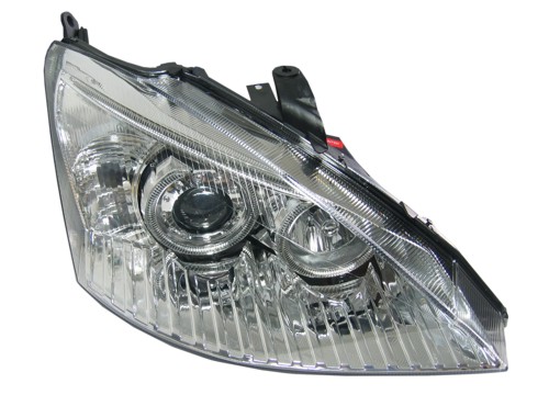

Tak jsem to tu panove procetl od A do Z a uz jsem taky 100% rozhodnutej do toho jit:) Jen mam par otazek...
Mam tyhle svetla - obrazek dole: co jsem tak pochopil nejlepsi by byla HID sada 4300K - a asi odtud: http://ford-focus.ic.cz/xenony/
Chci se jeste zeptat - uz jste nekdo resil gumove tesneni novych svetlometu? K tem svetlum, co mam se normalne nedodava - maji ale stejny tvar jako prave xenony -tak by to slo asi nekde objednat. Uz jsem se snazil, ale nemuzu najit kde :/ u Forda? Nebo nemate nekdo typ?
Díky:)!
Díky:)!

Tyhle světla mi budou zejtra montovat a to těsnění jsem neřešil. Nějak mi to nepřijde to řešit

no ja bych to taky nejak extra neresil, ale prijde mi, ze mam mezi kapotou a svetlem docela mezeru :/
Uz jsem zjistil, ze u Forda na objednavku za 808,-

Já mam tyhle světla taky a žádná mezera tam neni.
Zkus to doladit při povolených šroubech uchycení světel.
Za ty peníze můžeš fíkovi pořídit něco potřebnějšího než je to těsnění

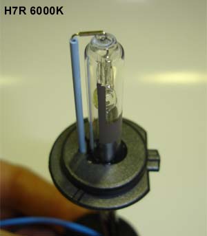

Mam takovy drobny dotaz.Jaky je rozdil mezi vybojkami H7R a obyč. H7 ?
Johnyy
- Příspěvky: 809
Re: Xenonove predne svetla
to "r" by mělo označovat clonítko.. je to černá vrstva na výbojce, která zabraňuje rozptylu světla z 360° na 180° a je to kvůli oslnění

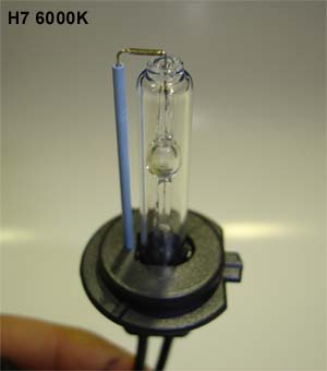

Kluci,
v autě mám standartně halogeny a uvažuji o přestavbové sadě na xenony. Na internetu se přestavbové sady dají sehnat od 1999,- do 5000,- Kč. Určitě bych volil zlatou střední cestu. Jelikož se o to trošičku zajímám, tak pár rad pro Ty, kteří by si to chtěli taky pořídit.
1) startovací proud ballastu by neměl být větší než 10A (kabeláž, zblbnutí řídící jednotky)
2)
všechno je made in China
(nikdo v Evropě to nedělá a vůbec né fy jako BOSH, PHILIPS apod.)
3) levnější ballasty mají 3tí slepý konektor
4) dopuručená barvy světla je 6000K (výrobci světel mají cca 5300K) - bílé světlo
5) NEJDŮLEŽITĚJŠÍ !!! bavil jsem se o tom s vývojářem světel a ten mě upozornil na to, že pokud si koupím sadu s výbojkami H7 bude problém v tom, že pravděpodobně budu oslňovat protijedoucí řidiče. Výbojky, které přijdou do FF (parabolických světel) jsou H7R
Vlastně to řeší veba a Johnyy.
Tak mnoho zdaru !!!
2)
Tak mnoho zdaru !!!
