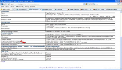

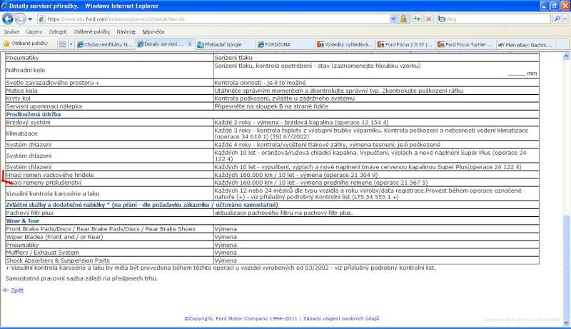

a co ten spodek ? nemel by se menit taky kdyz je psanej v etisu ? u stareho psanej neni .
lucky.jack
Příspěvky: 8465
Registrován: 12.03.2011 21:18
Bydliště: v Hradci Královým
Re: rozvody
Příspěvek od lucky.jack » 03.12.2011 09:17
@foki: abych řekl pravdu v etisu jsem to nenašel, protože s ním moc nedělám a zrovna tohle nevím pod čím najít :oops: Nicméně jestli si to tam našel tak by se to nejspíš měnit mělo. Tím byla myšlena i moje poznámka v předchozím příspěvku "Jinak máš to samý co se ptal hheno o pár řádků výše"
Příspěvky: 19243
Re: rozvody
Příspěvek od foki » 03.12.2011 12:51
to lucky.jack :
lucky.jack
Příspěvky: 8465
Re: rozvody
Příspěvek od lucky.jack » 03.12.2011 14:44
Dík foki. Dneska jsem se v tom hrabal a našel jsem přesně tohle taky :) Jen mě zarazilo to palivové čerpadlo...
