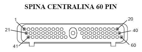

Chyba muze byt v otackovem senzoru.
Konektory 55-56 u 60pinove verze ridici jednotky a konektory 21-22 u 108pinove verze ridici jednotky.
