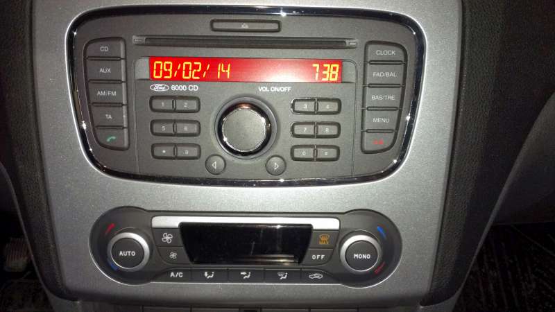

Já mám taky nové oválné radio přesně toto:
Ale spárovat mi to nejde. Telefon ho vidí ale pořád píše nesprávný kód. 0000, 1234, 1111 jsem zkoušel. Mám asi nějakej půl facelift. Karoserie klasická mk2 ale interier už mám s oválným radiem.

jj potřebuješ starší modul jak jsem psal .

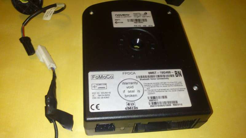

prosím o radu, bude mi s rádiem o dva příspěvky výš fungovat modul 8M5T-19G488-BN novero RX-42 z Mondea 2010? Dík
Ford Focus combi 1,6l; 74 kW, 8/2007
Příspěvky: 25015
Re: Original bluetooth handsfree
Příspěvek od ZaQik » 11.02.2014 20:02
Ano

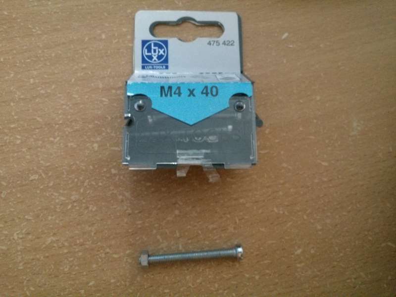

Ahoj, koupil jsem origo držák na BT modul a trošku mě překvapilo, že díra na upevnění modulu k držáku nemá závit - je to špatně nebo normální? A jak jste to řešili? Dík

Tenký delší šroubek a matice s podložkou. Ale je tam přístup jak... :roll:

joohny_cz píše:Ahoj, koupil jsem origo držák na BT modul a trošku mě překvapilo, že díra na upevnění modulu k držáku nemá závit - je to špatně nebo normální? A jak jste to řešili? Dík
jám to řešil tak že držák jsem vyrobil a dal tam samořeznej šroubek, když tahle součást auta nebude originál tak se nic nestane :D
