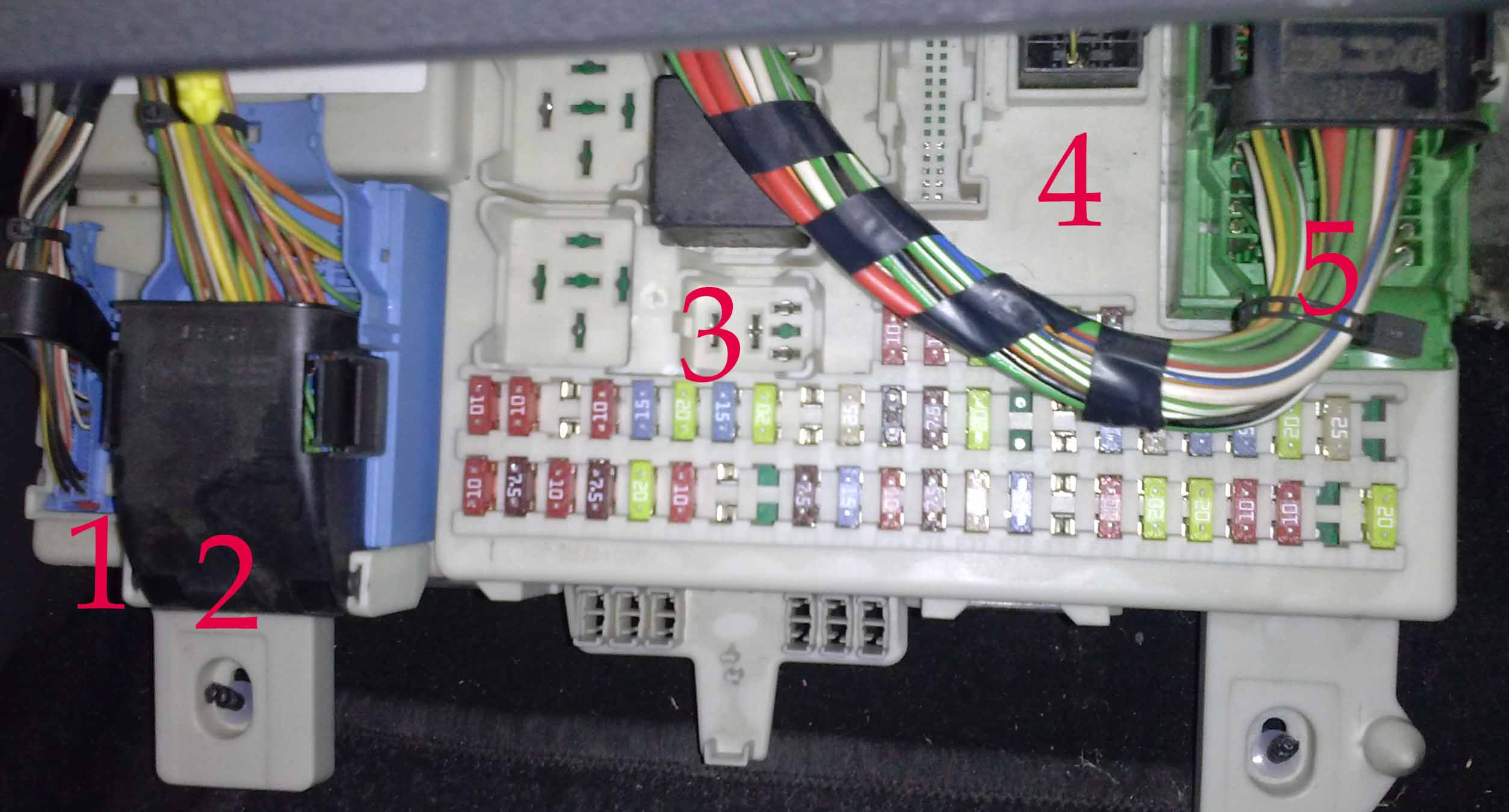

zdravim,
po vymene baterky mi prestal fungovat DO. Skusal som 4x I-II a prisiel som po prve pipnutie
potom som stlacil, tlacitko a dalsie pipnutie uz neprislo :/
po prebrowsovani vlakien na tuto temu ma napadaju este dve moznosti:
A vše bylo pouze v tom, že jsem měl "zablokovaný" GEM modul. A stačilo jej pouze "resetovat". Tzn. krátkodobě ukostřit PIN 14 konektoru C101 na GEM modulu (přesněji řečeno pin 14 ve zdířce do které vede šedý konektor),stačí na to kus jakýhokoliv drátu, odizolují se konce a jeden ten konec se spojí s pinem 14 na GEM modulu, ten druhý se na pár sekund přiloží kamkoliv co vypadá, že je ukostřené, tzn. šroub, karoserie, atd...). A pak stačilo klíč spárovat (4x I-II-I), ozval se mnou nikdy neslyšen "božský" tón a bylo hotovo
a odpojit baterku na viac ako 30min
viete mi prosim povedat, kde najdem GEM?
or pripadne dalsi postup?
vdaka
Manualne odomykanie funguje
mam ford focus II combi 2006

Re: DO central
mas spravne baterku v DO?
na reset staci odpojit velky zeleny konektor na 30 minut

Re: DO central
baterku mam presne tak isto ako bola povodna, ked to este slo
ak to nepojde ani po resete, kde moze byt este chyba?
