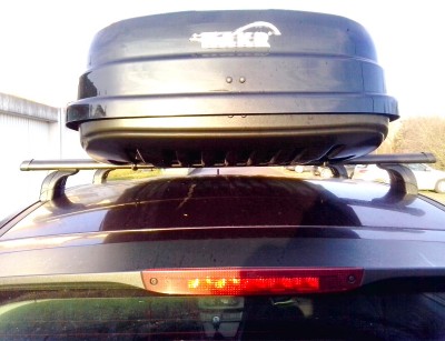

Příspěvek od LeonardoTM » 12.02.2016 11:41
LeonardoTM píše:
C-Maxis píše:Za mě je Hakr celkem OK. Ale co mi hodně vadí, je přílišná výška nad střechou. Už bych to samé nekoupil (Hakr Alu).
Bohužel je Hakr ale dost vysoký (kvůli omezení při vjezdu do garáže), takže jsem musel vzít to nejnižší na trhu, což jsou Thule patky 753.
Tak mám další praktické zkušenosti z minulého víkendu, kdy jsem s celou sestavou (Patky Thule 753, ALU tyče, box Hakr Magic line 370) absolvoval cestu do CH (cca 700km). Spotřeba po cestě tam o 1l vyšší, při cestě zpět o 0.5l vyšší. Jel jsem na tempomat tachometrových 130 km/h. Že by lepší švýcarský benzin (tuším, že tam nepřidávají ethanol jako u nás)?
První pozitivní zjištění bylo, že mi opravdu povedlo zkompletovat sestavu, se kterou mohu vjet do garáže. Když stojí auto na rovině, tak tam zbývá 5cm, při zajíždění přes nakloněný nájezd je tam mezi přední hranou boxu a otevřenými vraty je 2-3 cm. Je jasné, že s patkami HAKR by tohle nešlo.
Další zajímavé zjištění je, že samotné příčníky vydávají už od 70km/h takové temné hučení. Po naložení boxu tohle zmizí a je slyšet takový vyšší šum, ale ne moc hlasitý. (píše se o tom i na jiných fórech a dost záležní na aerodynamice auta) Do těch 130 km/h se o tom boxu (kromě lehce zvýšené spotřeby) v podstatě neví. Po absolvování prvních 100 km jsem dotahoval šrouby na patkách, byly trochu povolené, pak už to drželo celou cestu.
Pohled zblízka na box Hakr 370 (relativně široký s oboustranným otevíráním) a nízké patky Thule 753
Celé auto s namontovanou sestavou příčníků Thule a střešního boxu Hakr (vzadu nadoraz pro otevírání 5. dveří, vpředu přesah cca 20 nad přední sklo)

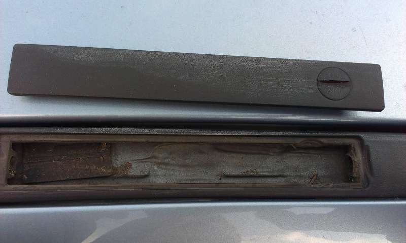

Zdravím vás, jsem nový člen fora.Zatím se s vozem seznamuji,tak to tak vypadá ,že se budu pořad nekoho ptat. :) Auto jsem si nechal dovest z Německa,Je to 1.6 benzin 74kW v zakladní vybavě(4.airbak,man.klima.přední.el.okynka vzadu dvě švihadla,bez palubního pc(ale to už se řeší)
Je to moje druhé auto,ale přechod z feldy je pěkny. :P
Zatím studuji forum a pomalu se seznamuji s autem.
Dnes jsem byl v autokelly,zeptat se na střesní nosiče.No docela jsem se zasmal když jsem ji ukazoval střechu, a ve střeše nebyla žadná připrava na nosič.Nebo předchozí majitel to zatřel plastizolem kvůli těsnosti :bebng:
Ford Fokus combi II 16V 1.6L Zetec-S PFI (100PS), 74kW r.v 2005Modrá Tonic (met)

Musíš zhruba v prostředku vydlabat ten tmel, je tam závit. Určitě se to tu probíralo a asi budou i obrázky.
Třeba http://www.ford-focus.cz/forum/viewtopi ... 13#p949413
enjoy
Příspěvky: 5325
Registrován: 05.02.2013 18:38
Re: Stresny nosic - vsetky informacie a navod na montaz
Příspěvek od enjoy » 10.03.2016 20:10
Tak že jsi to ty, tak za prvé: střešní nosič si v kelly nekupuj! Thule tam koupíš draho a jinak co tam mají(Car Face a podobně) je neskutečný šmejd! Raději se svěř do péče nějaké prodejny střešních nosičů, kde se na to specializují.
Co se týče toho, co jsi našel pod plastovou krytkou, tak je to správně a je to tak od výroby a znamená to, že tam ještě nikdo střešní nosič nedával. A to je další dobrá zpráva, protože jinak bývají závity slušně vyrezlé, když už se na to střešní nosič dával.
Ty teď v podstatě musíš udělat dírku přímo uprostřed, kde najdeš plastový šroubek a po jeho vyjmutí(zničíš ho hned po první demontáži a možná ho budeš muset i odvrtávat-běžná věc) už máš volný přístup na závit a tedy k přípravě ve střeše.
