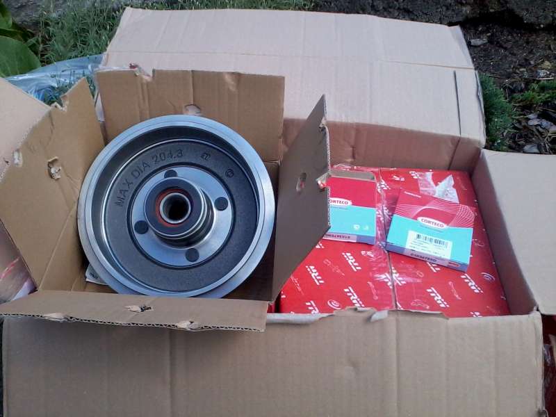

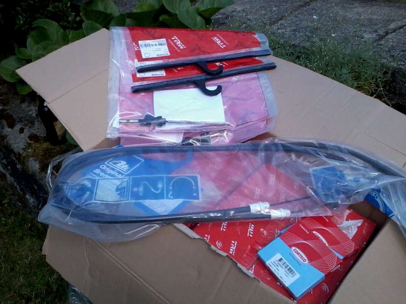

Zdravím, měním kompletně zadní brzdy - bubny, pakny, prasátka, atd., ale nevím jaké pořídit lanovody. Můžete mi prosím poradit zda jsou to tyto: do 09/01 nebo tyto: od 10/01
Vin mého FoFa je WF0NXXGCDN2L06700

pokud si pamatuji mel by tam byt rozdil v uchyceni k mezikusu od paky ruci brzdy. I ten jde snadno vymenit pokud by ti prisly spatne lanovody

Finis je 1253158. Jsou to ty na FL model, tj od 10/01

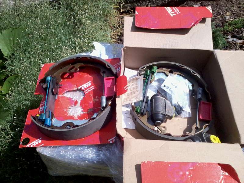

Díky za rady, chlapi, už mám vše doma a tenhle týden se bude montovat

Ty jo všechno nový - to už jsi to mohl rovnou předělat na kotouče.....
- Příspěvky: 6
- Registrován: 10.04.2013 08:17
- Bydliště: Doksy
Re: rucni brzda
Možná mohl, ale takhle budu mít pokoj na věky už vzadu.
