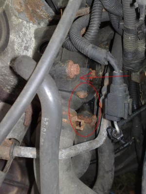

Také jsem zaznamenal únik chladící kapaliny. Našel jsem místo úniku a chci se zeptat o jaké zařízení (součást) se jedná? viz. foto
pravá strana bloku motoru když otevřu kapotu..

No dvoulitrový motor neznám, ale nemohl by to být domeček pro termostat??

Mělo by to tak být, údajně v těch místech prolíná kapalina často(díl je plastový). Mně to měnili po dovozu auta, ještě než jsem auto převzal, tedy ani nevím, kolik to stojí.

Nebude ten unik nekde vice nahore? Kapalina je agresivni a zrezivele soucasti jsou dukazem toho, za kapalina na ne natekla.

Tak nevim jestli je to podobné jako u mého TDDi , ale mě to měnily minulý týden. Taky mi to tam prolínalo. Cena 3.071,- s DPH :twisted: Za kus plastu se zase vytáhly. Jo a prej to tam opravdu často teče. Mě to bohužel teklo na starter kterej mi to odrovnalo.

nn to ne, auto má najeto skoro 300000 Km, bylo to služební auto tak se majitel o nej moc nestraral :) pod kapotou je rezavé vše co muže zkorodovat :roll: :)
