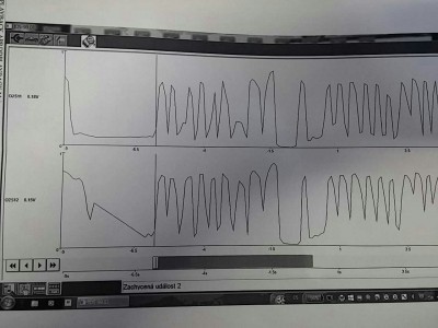

smazat chybu od lambdy by ti pred emisema moc nepomohlo ulozil by se ti dtc P1000 a chtel bych ty emise bez katu fakt videt,mam totiz uplne stejnej problem,datalogger ukazuje na lambdach temer totozny hodnoty,kat sem videl fizicky jen z jedne strany a vypadal v poho ale bude po nem h..no. MIL nesviti ale obcas se ulozi chyba nizke ucinnosti katalyzatoru,auto jede normalne ale spotreba je o dost vyssi. Budu to resit vymenou komplet za bossal

ja to mam taky od koupi stejny (spatny) ldyz sem zjistil ze je spotreba nejak podezrele vysoka nasel sem netesbosti na svodech a vlnovci ale oprava nepomohla tady je to jasny. Pokud ti sondy ukazuji neco takovyho jako me na obrazku tak je to blby no
