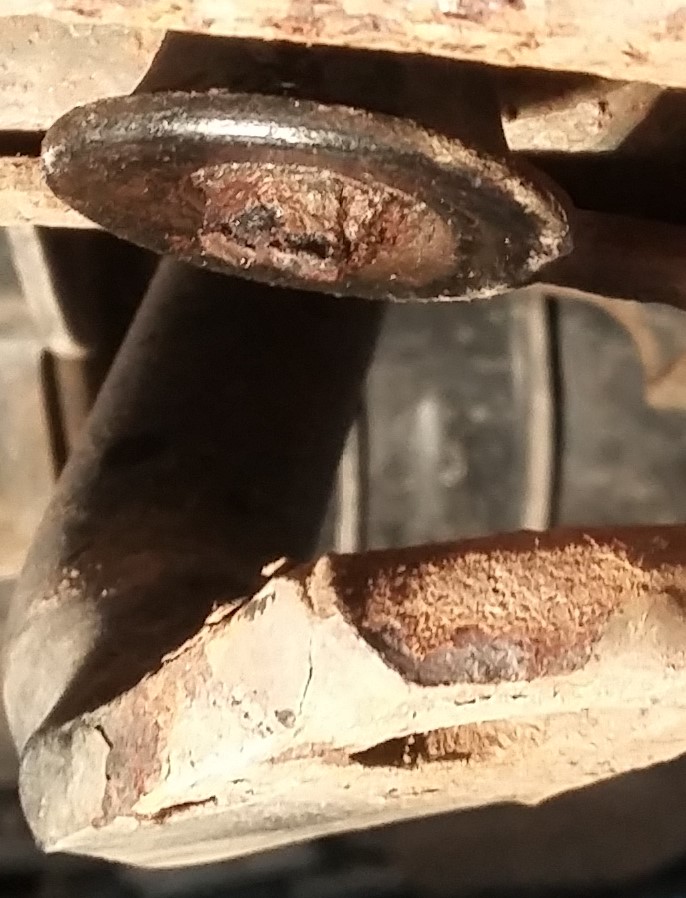

Taky mi to začalo vzadu klepat, a to nemá ani 100tkm

Hm, tam kusok asi chyba
Inak, dobre hrdzave. V zime parkujes v garazi?

Celoročně na parkovišti před barákem, korozi neřeším co mám krup "kladívkovou" metalízu
. A tady je materiálu je dost

Ten srob podla mna uhnil. Hrdza ho oslabila a potom ho odtrhlo.
Nie jediny FF s odhnitym zadnym stabilizatorom. Zozadu je pekne vidiet zadnu napravu a na cestach som si par krat vsimol, ze auto predo mnou ma podobnu vadu.

jj, uhnil, jako loni výfuk a předloni v 73 tkm desky a kotouče - vzadu to šlo kov na kov
- a to vozím děti. V porovnání s jedničkovým je poznat "vylevnění"
