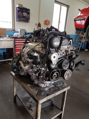

Re: Vadný píst EB 1.6
Tak konečně je motor po go
