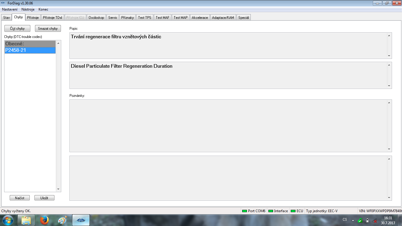

Zdravím,
mám focuse 1.6. TDCI 80kw rv.2009 a má najeto 256000km,byl jsem si pro něj v Německu a to měl najeto 145000km.Celou dobu vše ok až teď abych to napsal od začátku protože nevím co s čím souvisí.Prvně při odjezdu z práce mi auto samovolně změnilo jazyk na pc (měl jsem němčinu a najednou to bylo v italštině) a vymazala se průměrná spotřeba (já ji nemazal teď asi dva roky).Potom se nic nedělo asi tři dny až potom jsem chtěl předjet náklaďák a jak jsem podřadil a přidal tak mi na 4000ot. chcíplo auto,vypnul jsem klíček a znovu nastartoval a pokračoval v jízdě.druhý den už to chcípalo při 3000ot a to už jsem měl podezření na palivový filtr. po výměně ok, ale zase šla spotřeba nahoru po připojení diagnostiky jsem narazil na chybu P2458-61 a nebo P2458-21Trvání regenerace filtru vznětových částic a ta nejde vymazat.Auto pořád regeneruje filtr DPF (rozdílný tlak na PDF při volnoběhu je 1,7)Motor není v nouzáku,normálně akceleruje.
[img] [/img]
Třikrát provedena statická regenerace PDF (nevím ale jestli proběhla na 100%)počítač napsal že akce úspěšně dokončena.Po regeneraci šla spotřeba trochu dolu )jezdil jsem průměrnou za 4,4 l/100km a teď je 5,5l/100km.Jezdím do práce 50km tam a 50km zpět.Já nevím jak se má auto chovat při statické regeneraci,ale u mě z výfuku se vůbec nekouřilo,otáčky byli na 4000 a kolísali mezi 3900 a 4000 ot. v tom taktu i to foukalo z výfuku,to znamená jako 3900ot. natlakování a 4000ot. výfuk.Tím chci jen napsat že to z výfuku nefoukalo souvisle(když to tak napíší jako by mezi každým výfukem byl nádech s uvozovkami)Při ukončování regenerace kdy se otáčky zpomalují tak při cca 3800ot to foukalo z výfuku už souvisle (samozřejmě bez kouře).Vyměnil jsem vzduchový filtr a doplnil aditivum pro DPF a auto stále regeneruje DPF.Jinak žádná kontrolka motoru a nic takového mi nesvítilo a nesvítí jen ta jedna chyba na diagnostice co se mi podařilo dvakrát vymazat,ale druhý den byla zpět a nejde ,vymazat jde jen když proběhne regenerace a to mi diagnostika ukáže že třeba proběhla před 12 km.Ale vyjedu druhý den do práce a přijedu domu a,je chyba zpět.Už si nevím rady
[img] [/img]

Jak popisujes statickou regeneraci tak uplne stejne probihala u me. Mel jsem stejne chyby, regenerace probihala po cca 60km a nebyvala dokoncena vcas, takze jsem mel chyby jako ty. Auto normalne jezdilo jen obcas se mi rozsvitila kontrolka motoru a chyba byla ze ucinost filtru je na hranici a zase zhasla. Diky tomu jsem mel spotrebu 6,5l stabilne i na stejnych trasach jako pises ty. Takze bych rekl ze te neceka nic jineho nez vymena filtru, z polska za cca 6 tis. nebo u nas kolem 12tis.

Moc děkuji za rychlé odpovědi.Výce méně jsem nic jiného nečekal,ale tajně doufal že se to dá nějak zachránit. Ještě zkusím jednou statickou regeneraci(po tý poslední se to trošičku,ale jen trošičku zlepšilo) a potom hold koupit nový filtr.Co bych také mohl čekat když jen já najezdil 111000km na ten filtr a jestli ho někdo měnil přede mnou to nevím.Naftu tu beru jen vervu.Mám dotaz na Sagice,jaký filtr jsi tam dal?Já přemýšlel o Bosalu a nebo na některou renovaci (ultrazvukem atd., jen né výplachy).
