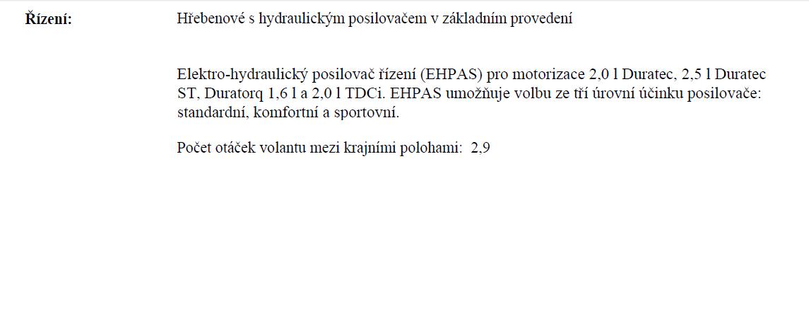

Můžete mi někdo poradit jestli se dá aktivovat výběr "Steering" do menu? (výběr přímo ve vozidle, ať to nemusím nastavovat přes ELM, v příručce k autu to v nabídce mají) Jestli ano, jakou volbou to aktivovat?

Re: usb diagnostika - ELM327+elmconfig - info str.1
Máš na mysli EHPAS? Nebo něco jiné?
Chtěl jsem se zeptat jestli se to dá dostat přímo do nabídky auta pomocí setting menu. Steering: comfort, normal, sport
A jaký že máš motor?
Dál už je to snad jasné...
