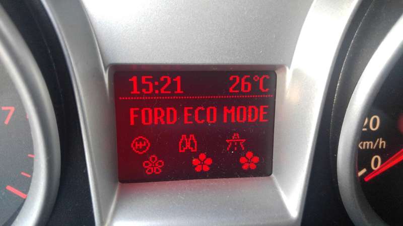

Tak to trochu ozivim. Za tohle muze jeden nejmenovany clen z Brna.
Radim proste ve vyssich otackach.
- Jemar
- Příspěvky: 1700
- Bydliště: čáslavsko
Re: Ford ECO mode
Mám to úplně stejné. Kvůli vybarveným kytkám ale nehodlám šmudlat benzínový dvoulitr na 1500 otáčkách....

Re: Ford ECO mode
Reaguje to na styl jízdy. Co jsem pochytil, tak Ford si představuje jako eko chování jezdit pomalu (časté dálnice ubírají lístky za rychlost), brzy řadit vyšší rychlostní stupně (v podstatě podtáčení motoru) a vybarvenou květinku za předvídavost lze brzy docílit pokud se jezdí plynule, bez častého brždění a následné akcelerace. Aplikace byla původně jen pro motory 1.6 TDCi Econetic (FFII), takže u ostatních se může chovat trochu jinak než výrobce předpokládal.

Ford ECO mode
Za řazení nemám žádnou kytku:) lepší žádná kytka než podtacet
