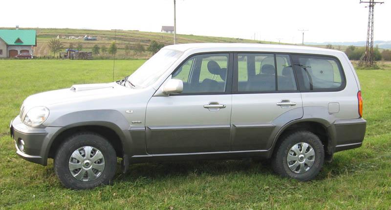

Priklad, mam na Terracane gumu 235/75 R 15, myslite ze ma na vysku 7,5cm? Je tam minimalne 11cm a urcite aj viac :)

Je to pomerove cislo, a ci a ako sa vypocita vyska to je uz nepodstatne.
A urcite je to viac ako tych 8cm, alebo zeby to vyzeralo na 8cm? :)
Tot dokaz:

matys - si si isti co tvrdis? pozri si fotku toho Terracanu a azda si nemyslis ze je to 88mm. Ak ano, tak asi mas iny meter.
