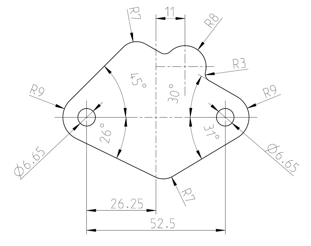

Re: Zaslepení EGR u 1,6TDCi 80kw
Tu je vykres zaslepky EGR ak to niekomu pomoze. Staci na to 0,5 mm antikor plech.
Ja som to dal vyrezat na dratorezacke.
