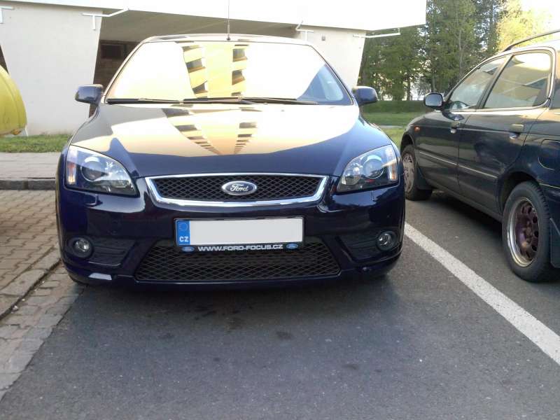

Tak to vypadá nějak takhle
Foceno mizerným mobilem

skoro mi pri pohledu na toho tveho krasavce ukapla slza se vzpominkou na toho meho neboztika, cabrio vypada dokonale

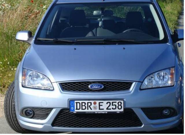

Po střetu s lesní zvěří si taky pořizuju cabrio nárazník ale pořád se nemůžu rozhodnout, jestli si mám nechat nastříkat krytky mlhovek do barvy vozu nebo je mám nechat v originál barvě.Mám stejnou barvu jako na obrázku. Rámeček horní mřížky v barvě bude.

Urcite nechat cerny.
fordavid
- Příspěvky: 1092
- Registrován: 25.02.2014 21:11
- Bydliště: Letovice
Re: Ford Focus II náraznik Cabrio - shrnutí str. 1
Taky říkám černý.
nechať
