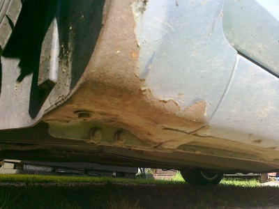

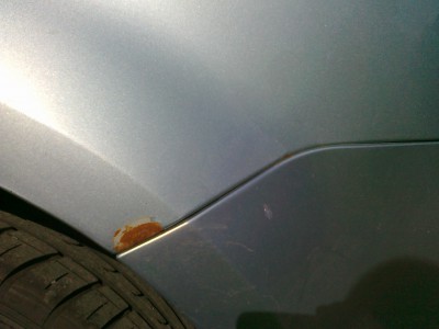

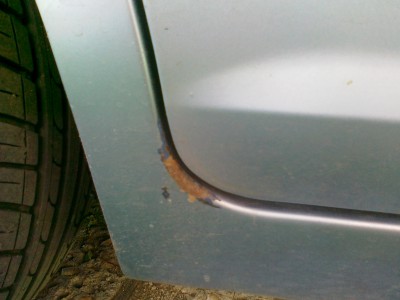

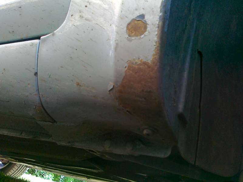

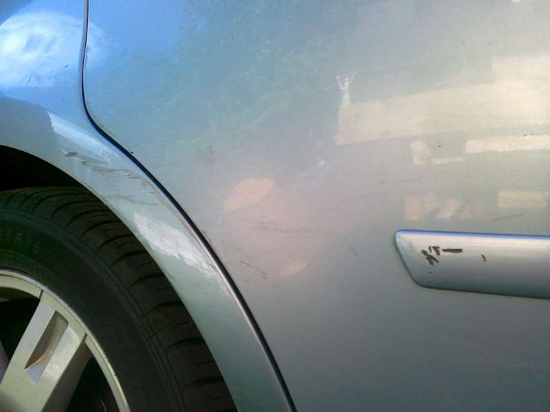

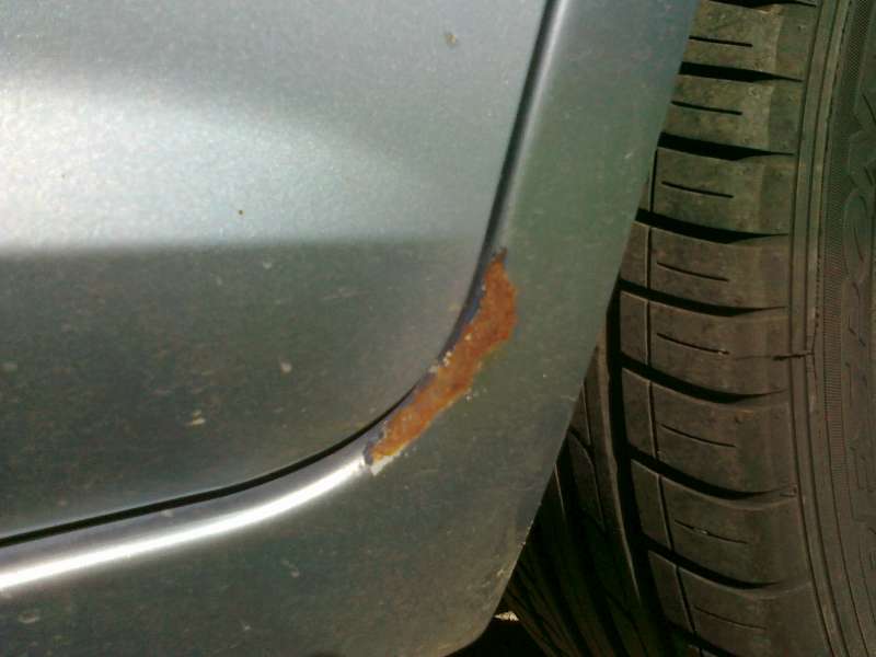

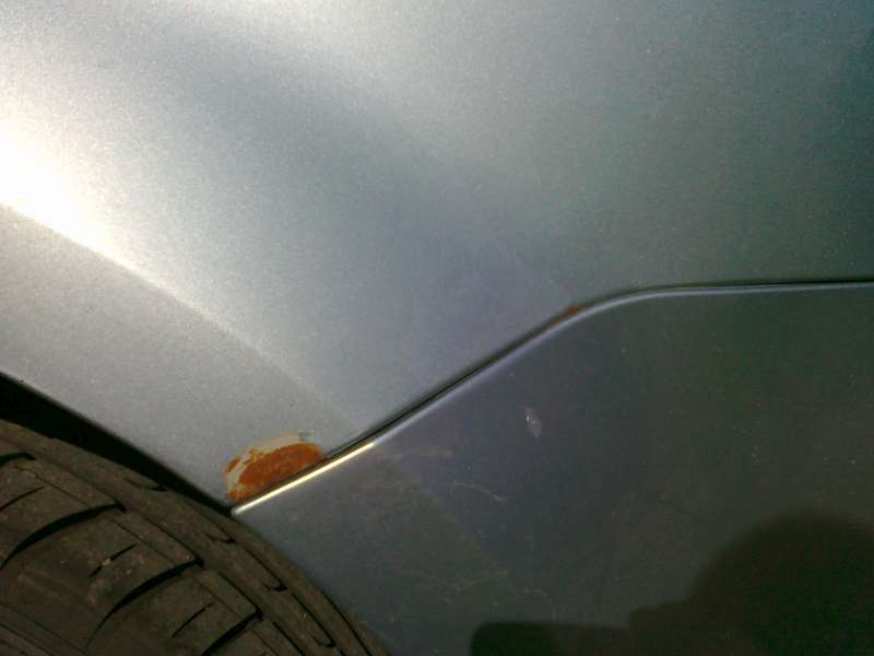

Tak abych si taky trochu přihřál polívčičku. Mám focuse C - Maxe, rok 2004. Auto jsem kupoval v lednu, když bylo obalené sněhem.Jaké bylo moje překvaprní, když sníh slezl, málem jsem vypadl doma z okna :bravo22: , když jsem viděl, to co jsem nechtěl. Rez, kvůli tomu jsem prodal předešlé auto, a to bylo 17 let staré (golf III). Možná, že bylo ve stejné stavu jako to 7 let staré :nixw: !!! Čekám teď na opravu, a jsem zvědav,jak dlouho to vydrží??? Musím bohužel ještě koupit zástěrky na předek :blee: !!!
Ale kde se stala chyba??? Takhle omlácený jsou snad jen fordi!!!!

Podla mna sa stala chyba, ze si kupoval auto bez poriadnej obhliadky (ak som dobre pochopil).

By som to videl na nekvalitnu opravu buracky.

No, ktomu lze jen dodat, že prodávající se doteď směje, na jakého "kosa" to narazil, a nebo to jsi to auto neprohlédl? No, nyní pozdě bycha honit, to se nedá ani náhodou považovat za skrytou vadu. Takhle zhuntovaného Focuse jsem viděl v AAA, na tachometru nějakých 90 000 a zvenku a zvnitřku zhuntováno jak po 300 000 a ještě někde v kamenolomu.

Bohužel jak jsem říkal, auto bylo obalený směhem. Něco droného jsem viděl, a nebylo to tak vážný :dih: , jednoznačně moje chyba. Boouračka to taky není. Měl jsem sebou člověka, který to posuzoval, lezl všude, ale když jsem se ho ptal, jak to, že i nevšiml, co tam je, dal mi jasnou odpoved. Chtel si vedet, zda to bylo bouraný, a to jsem kontroloval, ostatní ne :cooler: . Auto je jinak v perfektní stavu, po velkém servisu od forda, mám na to všechno papíry, interiér jak nový, stav 140 000km, původem ČR. SPÍŠ MI JDE O TO, JAK SE TO TAKHLE MŮŽE VŮBEC STÁT!!! Vždyť i ostatníl létají od kol kamínky !!!

Normalne to nie je. Jedine ma napadna, ze s tym niekto bol v Jadrane...

A odkud to auto z ČR je? Prostě majitel jezdil buď hodně v zimě v břečce prosypané kameny a ani náhodou to občas neostříkal, pak mohl jezdit na nezpevněných cestách (šotolina). Proto také novější modely mají plastové kryty jak za předním kolem, tak pod celými prahy.
Tady je jediná cesta - dát to šikovnýmu klempíři - lakýrovi a připravit si nějakou tu tisícovku. Toto je nutné obrousit až na čistý kov, odmastit, antikorozně ošetřit základem, pak tam šoupnout nějaké to BODY, a pak vršek. Ještě pro jistotu vystříkat dutiny a někde bych si sehnal ty lišty za kolo a pod práh. To bude drahý. Jen jestli to vůbec má cenu stříkat, zda to nechce "říznout do živého". :bebng:

Je to Ford no... tohle jsou přesně ta kritická místa...

Jedna věc je, že majitelka byla asi pěkný čuně :blee: !!! Druhá věc je, že prostě ford a kvalita laku nebude asi věc, která k sobě zrovna patří :-). A nebo, mám prostě smůlu :nixw: !
Oprava proběhne a bude důkladná !!! Naštěstí je to opravdu jen po povrchu, nic hloubkovýho. Byl se na tto podívat lakýra, a kroutil hlavou!!! Bude to prý s...í, ale půjde to. Pak dám zase foto :D . bude to tak do 14 dní.

Tak na autě se už pracuje. Byl jsem informován, že to je horší, než to vypadalo!!! Takže úplně na hovno :bebng: . Bylo mi bohužel řečeno, že auto byl již stříkáno, ale nebylo bouráno. Tak tomu moc nerozumím, asi nějaký škrábanec či co??? Problém prý ale je, a to ja asi technologická chyba, že špatně drží pozink na plechu!!! Tento problém je ale pouze na prahách, tam musí všechno Probíhá i fotodokumentace, tak pak něco přihodím.

Tak to by sa malo reklamovat u Forda, ale kedze uz do toho niekto predtym vrtal - asi nie Ford a nemas servisku s kontrolami laku kazdy rok, tak ta poslu do prdele. Ale mozno za pokus by to stalo, zalezi, na koho narazis, ako budes mily a vytrvaly...
