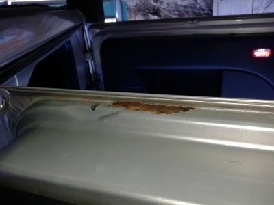

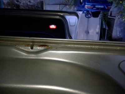

Tak jsem to trochu spláchnul a vykoukla na mě odlouplá barva z prahu. Nevíte někdo o nějakém návodu pro kutily?
Co jak a kdy na ten práh,aby to nezačalo reznout? Předpokládám, že ta korekční tužka je na dve věci v tomhle případě,což?

zkus bučiho, on dělal korozi na dveřích tak možná poradí s čim to napajcovat

Draku já se bavil takhle
http://www.ford-focus.cz/forum/viewtopi ... &start=990
U tebe bych to dělal stejně, akorát do ztracena... Je to už 2 roky, ale drží

Re: KOROZE
osbně bych to vzal šucem a přes to lak jak se to dělá a nebo st paket

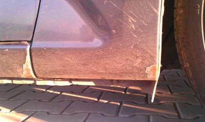

Taky jsem auto trochu opláchnul a uviděl tohle...5 let staré auto a už to kvete...
Ford to evidentně nemá moc vychytané....

Re: KOROZE
Bohužel tohle je od štěrku omlácené a podle fotek už delší dobu, to vyloženě není klasická koroze, ale důsledku omlácení barvy a zinku se pak chytá rez, na tohle se 99% ani nevztahuje záruka proti prorezivění, nejlépe tyto části ošetřit a znova nalakovat.

Re: KOROZE
jojo, ani mě to nenapadlo reklamovat, už mě to v servisu zalakovali, že to ani není poznat, tak snad to zase 5 let vydrží....

Re: KOROZE
Nevydrzi. Musis resit pricinu, ne dusledek. Takze to bud prelep folii nebo porid zasterky.....

Re: KOROZE
Tohle bych teda reklamoval,ale je fakt že tohle ford podělal,jak se kouknu na jiný fordy tak to má každý 3.coolio22 píše:jojo, ani mě to nenapadlo reklamovat, už mě to v servisu zalakovali, že to ani není poznat, tak snad to zase 5 let vydrží....

Re: KOROZE
Bohužel měkké fordí laky
... Ale u 5ti letého auto za třičtvrtě míče je to hovadský

buceek07 píše:Draku já se bavil takhlehttp://www.ford-focus.cz/forum/viewtopi ... &start=990
Díkec hoši, mrknu na to jak bude čas,abych tam nevozil za chvíli zahrádku

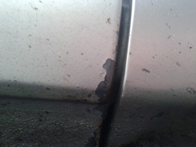

Re: KOROZE
Tak se mě bohužel opět objevila koroze spodních stran dveří
Je to 2.roky co mě to opravovali ve fordu Homolka v rámci garance.Auto je starý12.let a hnije jak ruskej žigulík.Bučček měl pravdu co si na fordu neuděláš sám tak nemáš...

Re: KOROZE
Boban píše:já když sem auto přivezl, tohle mě taky pořádně zarazilo, puchejře sem měl na všech dveřích, můj postup byl následovný odrbat na železo, pořádně naaplikovat odrezovač, potom pořádně natřít formexem (základovka) a pak normoš barva ve spreji + vrchní lak, zatím je vše OK.
Ahoj,
Mám stejný problém taky se mi ukázalo na dvouch místech menší puchýře
Cchi se teda zeptat jakou barvu ve spreji si použil typ a jaký lak?
Ať vím co kde hledat a co nakupovat
Ford Mondeo MK III kombi r.v. 05
2.0l TDCi 96kW
2.0l TDCi 96kW

Re: KOROZE
Já jdu taky na jedny dveře, všechny jsou zdravý, ale ty zadní za řidičem jsou zespodu sežrané. Zakoupil jsem tedy věci potřebné, dle mistra Bučiho, a jdu na to... Jen se zeptám, ta housenka tam momentálně plní jakou funkci? Já mám brusné papíry, benzín na odmaštění, základ a barvu. Budu dávat po tenounkejch vrstvách, pěkně to nechám zaschnout. Vezmu s tím i ten práh co jsem dával naposled.
Ještě mě napadlo jestli to nezkusit na záruku, ale bez vyplněné servisky jsem asi jasnej
