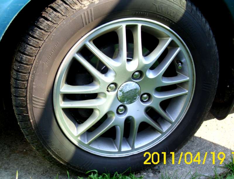

Ještě bys měl vyměnit tu středovou krytku za nějakou mín poškrabanou a bude to super.
Tadyk se teda pochlubím vyzáží matek :)) (tadyk ještě bez bezpečnostní matice). Mám teda ty s otočným sedlem.

téééta :palec_nahoru:
Jo a ty krytky ?? no problém , nikde je nemužu sehnat... :cry:

btw. jednu krytku bych bral taky v týdle modrý co mám na fotce. mám jednu totiž stříbrnou a odřenou :(

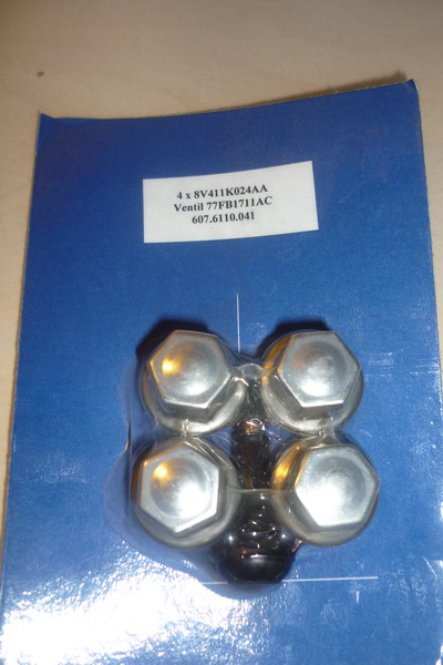

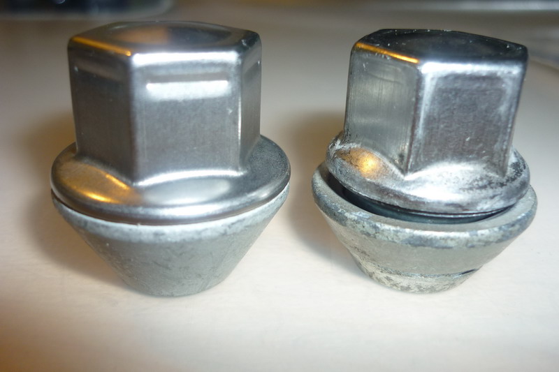

Zdravím, potřeboval bych se "ujistit", že jsem udělal blbost a vypláznul 1.600,- Kč zbytečně. Byl jsem u nás ve Fordu a u známého si nechal měnit kosti a když sundával kola tak zjistil, že mám vyjeté matice zrále na výměnu. Podotýkám, že mám origo alu kola a původní matice byly ty s otočným kolečkem. Říkal, že tam má kolega zrovna nové na prodej a že mi je dá za 100,- Kč kus, ale musím vzít celou sadu, že prej nové vyjdou na 240,- ks. Tak jsem souhlasil, když jsem si vyzvednul auto, tak mi předával nové matice ještě zabalené s tím, že to jsou ford originály a že měnil akorát ty vadné na předních kolech. Aniž bych byl nějak znalý problémů fordovských matic jsem byl spokojen. Doma jsem však podle čísla na obalu si našel v Microcatu, že se jedná o matice na fiestu a navíc nemají ten otočný prstýnek. Takže jsem na vážkách, co teď, páč nevím, do jaké míry tyto matice mohou alu diskům škodit. Mám mu to jít "otřískat" o hlavu nebo se mám na to vyprd...?
