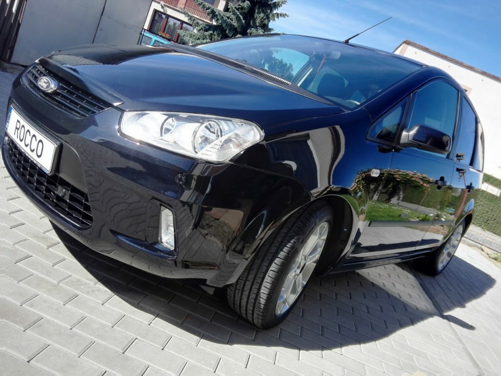

On se dneska každý děsí těch cen přípravků,co jsou potřeba,ale člověk si musí uvědomit,že když to má na jedno svoje auto,má to na 2-3 roky !!! .... a za tu dobu člověk pros*re mnohem více.
Stačí auto kompletně udělat před a po zimě,a pak už jen udržovat a topovat ochranu přípravky k tomu určenými.....a nebo obětovat 4-5 tis a nechat si auto 2x do roka u někoho udělat.
Ona se ta péče opravdu po pár letech vrátí.....já loni prodával svého C-Maxe,který byl černý a jak mu to slušelo.Nikdo by mu neřekl,že byl 10 let starý.
Každá péče se časem projeví.....to je jako pravidelný servis,nebo řidič prase a údržba žádná....to samé je u ručního mytí a detailingu.
