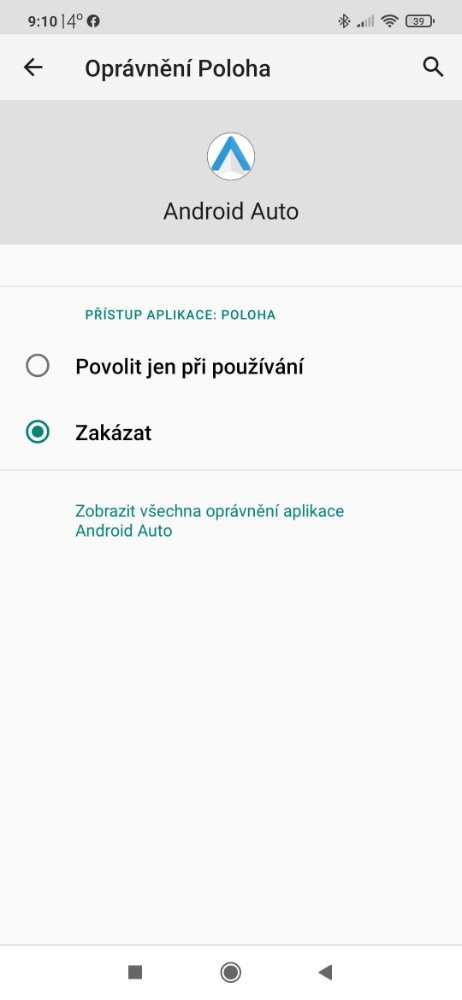

U mě (android 11):
Nastavení - poloha - přístup aplikace k poloze - 3 tecky vpravo nahoře - zobrazit systémové aplikace - android auto - zakázat

Tak to u mě nefunguje.
Navigace funguje stejně dlouho,jako tam vydržela vždycky ta rychlost ,a pak se to celé zasekne.......
Vráceno zpět a budu holt jezdit bez rychlostních limitů na displeji.

Ještě bych zkusil smazat data aplikace (jak android auto, tak waze) a od nuly je znovu nastavit (po tom zakázáni polohy pro AA)Rocco. píše:Tak to u mě nefunguje.![]()
Varianta 2:
Zkus odinstalovat waze, nainstalovat starou verzi 4.68 a v obchodě play zakaz automatické aktualizace (aby se ti to zas nevrátilo na novou verzi)
https://www.apkmirror.com/apk/waze/waze ... -download/
