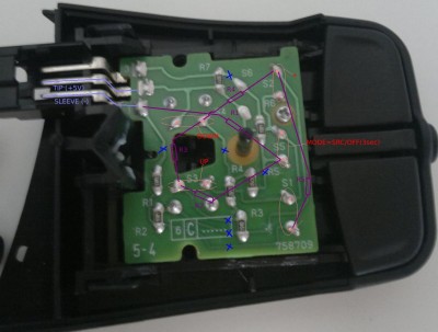

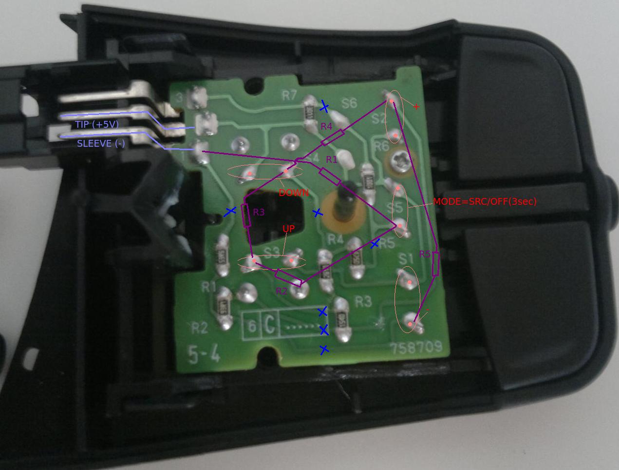

odjinud píše:Takže pokračuju v připojení rádia pioneer na origo ford DO pod volantem. Bohužel to vypadá blbě...
Jak už tu bylo zmíněno - rádia pioneer mají vzadu vstup w/r, kterým se dá řešit základní ovládání. Princip je takovýto:
Příloha pioneer_remote_schematic.gif je dlouhodobě nedostupná.
Tohle by ještě bylo v poho, ale protikusem je origo ford DO na volantu. Trochu jsem koukal co a jak a bohužel A.) vedou z něj jen 2 dráty B.) už je v něm hromada odporů
Schema je zde:
Příloha ford_remote_schematic.jpg je dlouhodobě nedostupná.
Takže princip obou ovládání je stejný, bohužel hodnoty odporů jsou jiné.
Pokud by z tam nebyly jen ty 2 dráty, ale tolik, kolik je tlačítek, bylo by to v poho. Takhle ať přemejším jak přemejšlím, nedá se to podle mě spojit. Takže jediná cesta asi je rozebrat to DO a napájet přímo na mikrospínače dráty a vést to celé k rádiiu a nebo vyměnit ty odpory. Bohužel celé ovládání se jeví dosti nerozebiratené...
Další cesta je se vybodnout na origo ovládání a vyrobit si nějaké svoje, ale to je dost práce a asi by to vypadalo dost hnusně.

Nasadil som to do FocusII ovadaca v povodnom zneni.
R1=1.2k ohm
R2=6.8k
R3=3.25k
R4=4.75k
R5=8k
