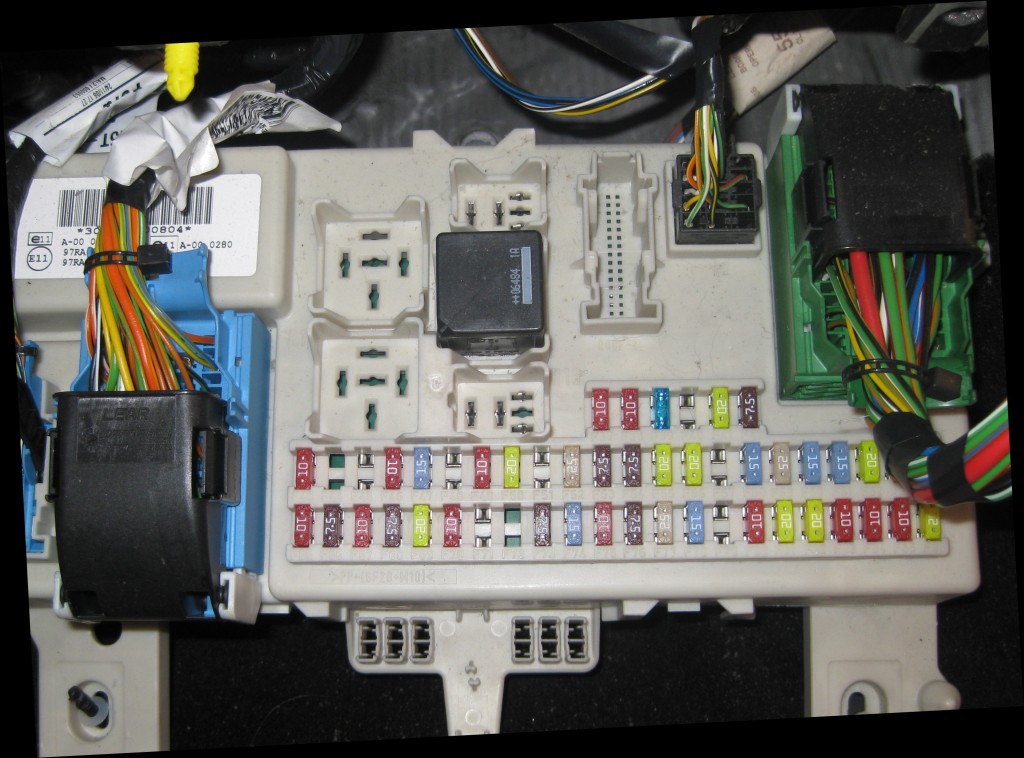

Jeste tam hod popis, jaky je pak rozdil mezi polohou "0" a "AUTO".
Pripadne muzes pridat (asi zmensit) tu moji fotku GEMu.

Re: Světla pro denní svícení info na 1. strane
poloha "0" - potkavaci svetla stale sviti na snizeny vykon pri klicich v poloze II
poloha "AUTO" - potkavaci svetla sviti na snizeny vykon a pokud svetelny senzor vyhodnoti, ze je tma, tak je prepne na 100% (vse pri klicich v poloze II)
fotka GEMu - kazdej (koho se to tyka) ho ma v aute, tak se muze podivat
(jedna stara fotka po FL: http://www.ford-focus.cz/forum/download ... &mode=view)
tady je fotka GEMu z C-maxe pred FL.

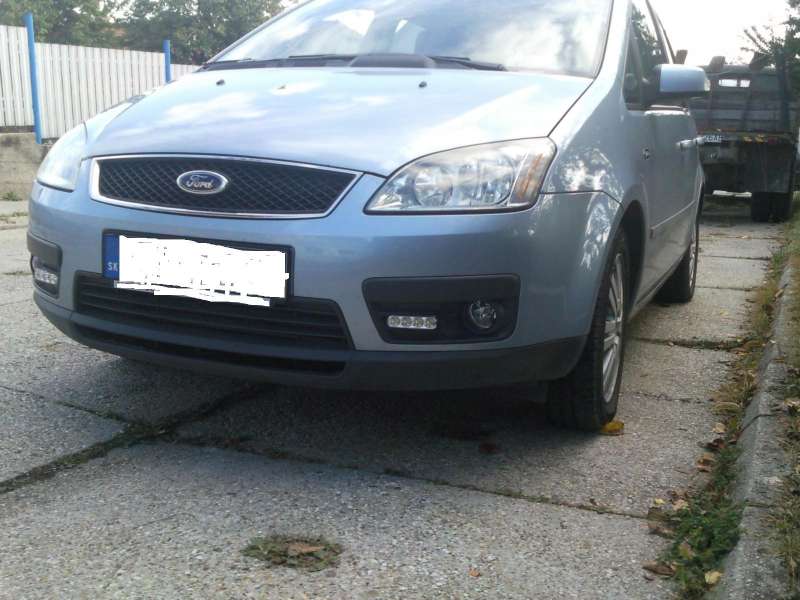

By me zajimalo, kdyz jsou na aute mlhovky, jestli by se nejake DRL nedaly umistit vedle mlhovky do tech obdelnikovych prolisu?
- mouse
- Příspěvky: 3035
- Bydliště: Praha 5
dle mně to jde, ale chtělo by to zahnuté
já mám tyto
http://www.denni-sviceni.eu/denni-svice ... ace-33-540
já mám tyto

Já rozmýšľam nad týmto:
http://www.eshopbn.sk/led-denne-svetla- ... 1w-modulov
Je tam ale problém:
-miesta pod tým krytom hmloviek je málo, tak svetlá by museli trčať von asi 1,5cm
-kryt je dosť členitý, teba sa pohrať z umiestnením svetiel.
-montáž previesť podobne ako robil "jirkaur" http://www.ford-focus.cz/forum/download ... &mode=view
mouse: hoď sem foto ako to vypadá na tvojom aute.(edit. nemusíš, už som to našiel)
Je tam ale problém:
