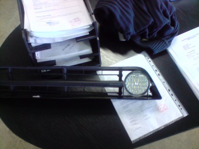

No take bych ten modul rad vyreklamoval, ale po precteni diskuze o problemech s "chytrym modulem" je to asi zbytecne, nikdy ten modul nebude fungovat na 100%, jedine to vyresi to rele.
viz diskuze:
http://www.e-xenony.cz/prislusenstvi-k- ... led-svetel
Take zde na foru meli nekteri problemy s blikanim nebo nesvicenim :roll:

Dav píše:Led svetla se rozsviti v druze poloze klicku, jak se rozsviti vsechny kontrolky a zhasnou cca 5s po vytahnuti klicku, takze parada:
to je nejake divne
mne sa DRL rozsvietia az po naštartovaní a nie po otočeni kluca do II polohy..a takto by to aj malo byť, pretože ten modul je tam okrem ineho aj na to aby DRL rozsvietil až po zvyšení napatia na akumulatore od alternátora..
ked vypnem motor, svetlá sa vypnú... a o nejaké dve sekundy sa ešte na chviločku rozsvitia.. je to vtedy ešte aj trošku počuť, že sa riadiaca jednotka alebo čo to je "ukladá na spánok", vtedy sa ešte tiež trošku zrejme zvýši napatie na akumulátore..
to je nejake divne
Funguje mi to naprosto stejně. Má to pracovat na bázi zvýšenýho napětí v síti a ne na spínaným +12V.

Tak jak pise Quickie to funguje, kdyz je plus dratek na baterce.
Jenze ja ho mam pripojeny v pojistkovce, kde po vlozeni klicku do druhe polohy se teprve aktivuje napeti.
No viz vyse jsem popisoval, proc to tak mam :wink:

Zdravim,
svetla jsou pekna ale vydrzi malo, po 9 mesicich reklamoval jsem leve (vymena za nove) a za 5 dni odeslo prave a to jezdim malo cca 10000km rocne.
http://www.dobry-obchod.cz/produkt/sj-2 ... omologace/

noo, ja mám denné svetlá (ževraj životnosť zaručená do skončenia životnosti vozu :hhura: ) a už som po cca 2,5 roku musel postupne vymeniť oba štartéry...nejak blbli a chvíľu to svietilo, potom chvílu len tak akoby polovične, potom zas chvílu nesvietilo vôbec....takže výmena...uvidím ako dlho vydržia tieto :wallbash:

Tak já musím konstatovat, že po roce mi odešlo jedno světlo SDS. Mám ty, kde je modul přímo ve světle, takže to nejde opravit a fakturu jaxi nemohu najít :wallbash: No, ale vzhledem k ceně nových 770,- si asi pořídím nové :twisted:

No, nekde udelali soudruzi chybu. LED ma opravdu dobrou zivotnost a mechanicke vlivy temer nemaji sanci (pokud neuhnije kabel a neuklepe se). Takze to vypada, ze nevhodnym napajenim dochazi k prehrivani cipu. Ze by kurvitko?

LED ve světle žijou, spíše odešlo někde něco z elektroniky ... trafo nebo relátko :( Ale co už :) Ušetřilo mi to pokuty za nesvícení, protože jsem hlava děravá.
P.S. pro majitele FFI : po malém řezání to jde nacpat i do mřížky :)
