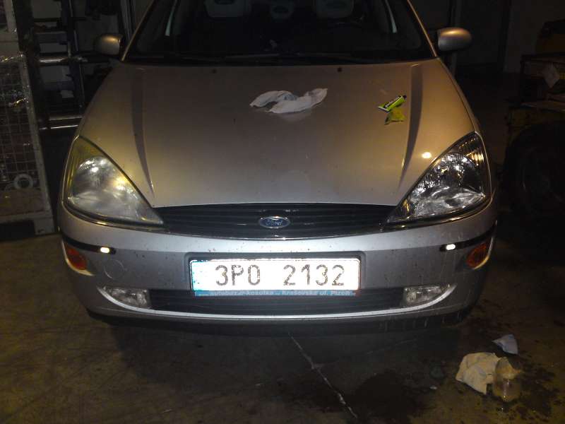

Tak jsem na noční zkoušel vyčistit světla a tady je výsledek. Byly pouze zažloutlé a matné nebyly moc poškrábané takže smirek 1000 a XERAPOL a tady je výsledek.

super práce :palec_nahoru: jako nový.

Pekne lino. Lestil si to len rucne ci flexkou ?

paradni prace, nadhernej vysledek :palec_nahoru:

Broušeno pouze ručně cca 40. min. jedno světlo.
