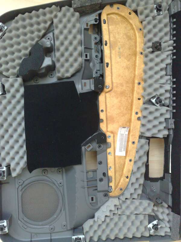

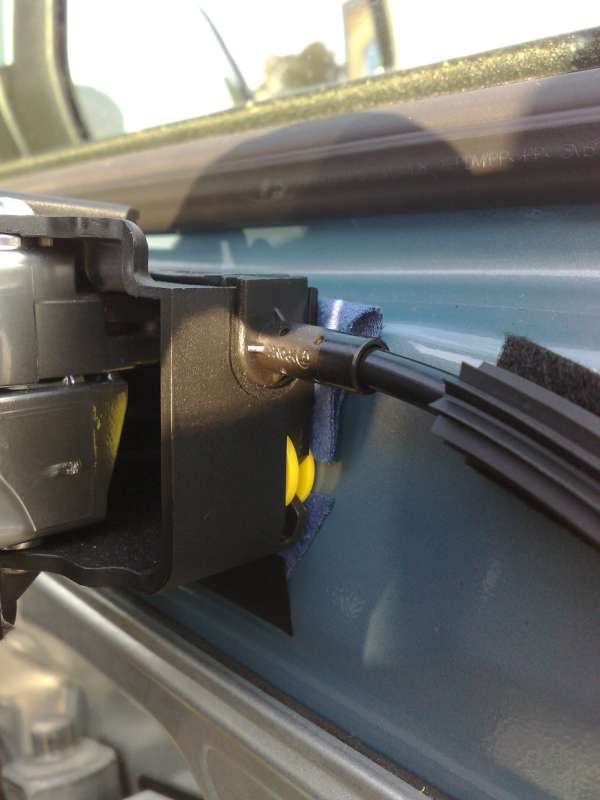

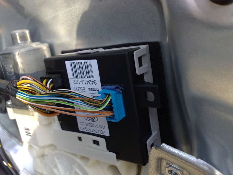

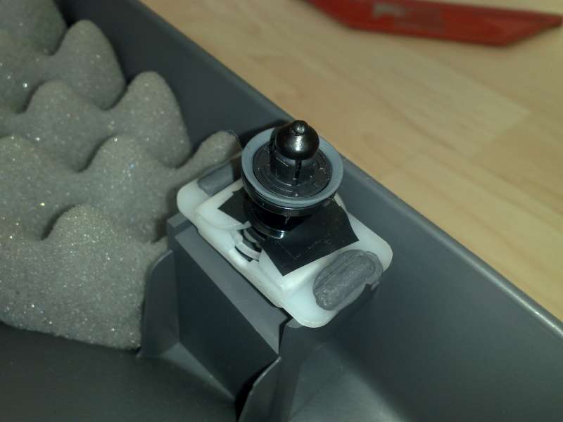

- Anndy
- Příspěvky: 4963
- Bydliště: Bratislava
Re: drncanie v interieri
Hmm - tazko povedat, co presne. Problemom (u mojich bolo viacej) - v podstate vsetky stycne plochy aspon dvoch plastov.
Tak isto na jednych dverach take jemne cvrckovanie bol ten cierny cuplik, ktory drzi ten tapec o kov auta, je uchyteny v tapeci v takom bielom. A tam bola vola v tom ulozeni.
Dalej, sranda vec, ale vydavalo to zvuky - konektory do motorcekov na stahovanie okien - mala vola ale triaslo sa to a pri jazde to vydavalo malicke zvuky
Po dalsie a vseobecne - hlavne ako je uchytenie drziaku na otvaranie dveri, to ma volu ku karoserii, a tiez tam treba vytlmit stycne plochy s tapacirungom a tym plastovym krytom, ktory ide na to po nasadeni tapacu.
