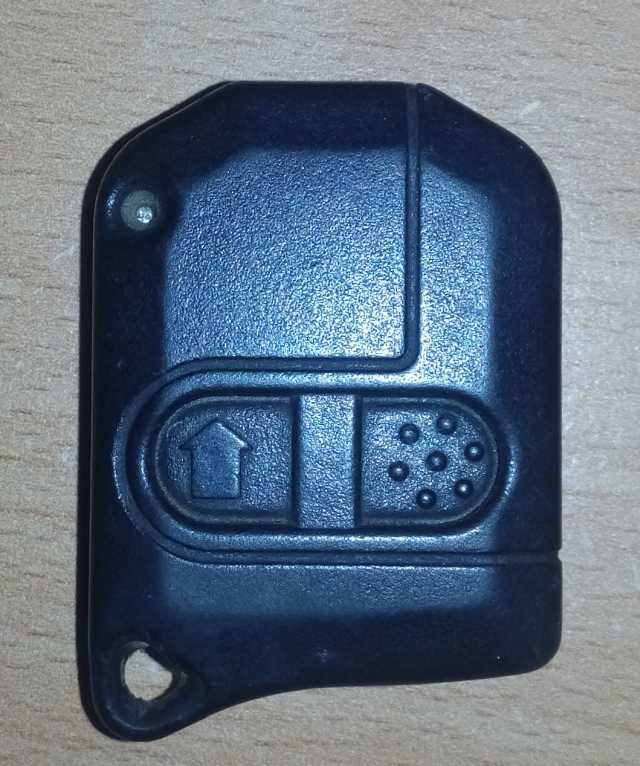

Ahoj, mám problém s dálkovým ovládáním ... foto DO je v příloze - ve Fordu taťkovi řekli, že takové DO neznají, ale vzadu má logo Ford, tak nevím, co je to za bastl - poznáte ho někdo. Auto je původem z Itálie r.v. 1999, 1.6 motor, výbava Trend. Auto je rodičů a asi dva roky zpátky přestalo na DO reagovat. Teď v něm jezdím častěji a nebaví mě furt strkat klíček do zámku (centrál je OK), tak jsem to začal řešit. Baterka v ovládání je OK (při zmáčknutí svítí dioda). Zkoušel jsem spárovat DO s autem metodou 4x přepnutí zapalování 0-II-0, ale auto po tomhle ani nepípne. Může to být tím, že je jednotka pro DO špatná nebo mám hledat závadu někde jinde?

Hledal bych nekde za palubkou krabicku, ktera tam od vyroby evidentne nebyla. Tohle neni origo dalka a nejspis se v tom neco pokazilo. Vyresil bych to tak, ze bych to vyhodil a nahradil originalni dalkou ...

Na Escortu jsem měl taky takovou dálku. Jednotka spolu se sirénou byla umístěná v motorovém prostoru na levém podběhu, měla by to být krychle o velikosti cca 12-15cm a nahoře je zdířka na klíček pro deaktivaci alarmu. Vedl z toho zkroucený drátek nikam nezapojený- slouží jako anténa.

Konecne se pocasi umoudrilo a tak jsem sel hrabat do auta. Za pojistkovkou pod volantem jsem nasel zastrcenou cernou krabicku. Podle netu je to dodatecny alarm, co byl primo jako ford prislusenstvi - Getronic sr1 COD.5080026. Bohuzel jsem k nemu na netu skoro nic nenasel. Pojistky jsou OK, ale na dalkac proste nereaguje, tak jsem to vytah a strcil do supliku. Nemate k tomu alarmu nekdo nejake info? Stacilo by aspon zapojeni vstupniho konektoru ...

Zkus prohledat web, jestli nenajdes nejaky manual. Kazdopadne se dalka bude muset resit parovanim primo s tou krabickou, pres spinacku auta to urcite nepujde. Pokud to nerozchodis, odpojil bych to a sehnal originalni dalku, jak jsem psal vyse ...

Tak psal jsem o vikendu vyrobci a dneska mi dosel mail se strucnym manualem. Je tam popsane i kodovani, tak to o vikendu testnu :-)
