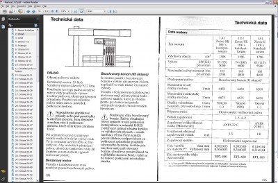

Culex42 píše: vyrobca pise, ze neodporuca tankovat benzin s vyssim oktanovym cislom.
toto pise pre FoFo1? lebo v mojom navode sa pise ze: pouzivajte benzin ... s oktanovym cislom najmenej 95 oktanov
2013 Focus kombi

mehturt píše:

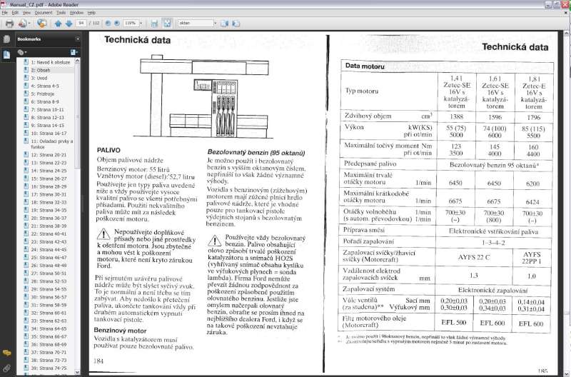

fcuk... teraz som zostal dost zaskoceny, lebo viem, ze som to niekde v navode cital :o( ze by to bolo este pre moje stare 2.0L benzinove Volvo ? :o)) pre FF Mk1 sa pise toto: (vid obrazok). potom znizujem stupen svojej neistoty, ale aj tak by som rad vedel o nejakej studii, asi skusim poguglit este raz. po dovolenke prechadzam na V-Power.. ooo, to zas bude :o))))
