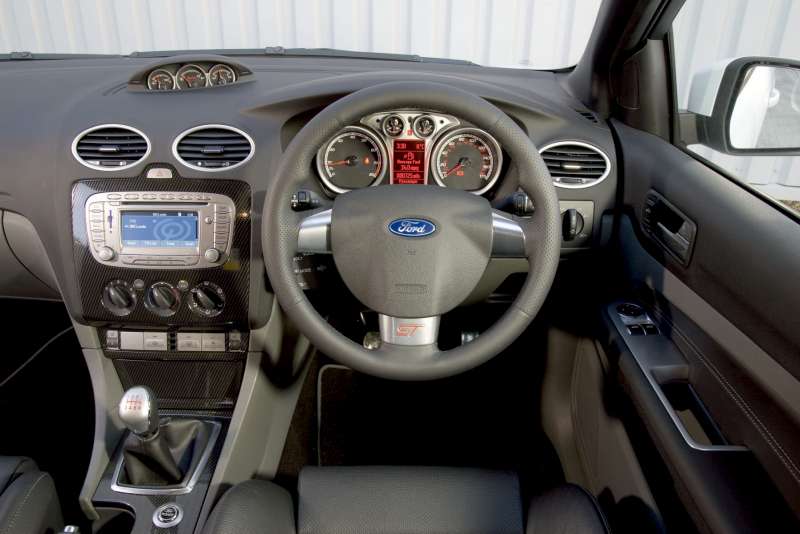

ahoj, chci si koupit focuse, co má palubák a ještě navíc display nad palubákem, kde jsou informace z navigace. Proto bych se chtěl zeptat, co se na tom druhém, navigačním display promítají za údaje? jestli má cenu si to v téhle verzi vůbec kupovat. Navigaci si tam chci dát totiž vlastní a ta stím displayem asi fungovat moc nebude a jestli tam nejdou zobrazovat info z palubáku, tak je to v podstatě zbytečný, že? Díky za odpovědi

:o slyším poprvé že by něco takové měl Focus. Ukaž obrázek! Od kdy se to vyrábí?
A jinak teda nevím na co chceš tu verzi palubního počítače kde se zobrazují údaje z navigace když říkaš že chceš vlastní (externí) navigaci.

On mysli tento, ze?

Pokud tam chces vlastni navigaci tak je to celkem zbytecny pozadavek. Displej je spojeny s vestavnou navigaci a zobrazuji se tam pokyny za jak dlouho mas zahnout nebo jakym smerem mas jet. Domnivam se, ze prenosna navigace udela vice sluzby nez vestavna.

No pěkné 8) Ono se to dává společně s navigačnímy systémy, když jsem se díval do ceníku. Ale připlácet si toliko za navigaci? :roll:
