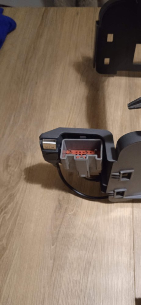

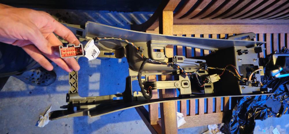

Ahoj, sehnal jsem tunel který má opěrku z bazaru pro Focus MK2 facelift a zjistil jsem, že je v něm i měnič, který vzadu vystupuje jako zásuvka. Každopádně celý tunel má elektriku přes svazek, který v mém autě na propojení nevidím. Nevíte kde sehnat kabeláž co vede od pojistek s touto koncovkou, popřípadě jak jinak to zapojit? Foto v přílohách

zapojeni menice je snadne: doplnis do konektoru do loketky pin 3 propojeny na GEM C102-5 (spinanych 12V) a pin 1 na C111-23, kde bys mohl mit 12V z pojistky F18 (30A, motorova pojistkovnice)

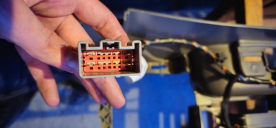

ZaQik píše: 25.07.2025 13:52 doplnis do konektoru do loketky pin 3 propojeny na GEM C102-5 (spinanych 12V) a pin 1 na C111-23, kde bys mohl mit 12V z pojistky F18 (30A, motorova pojistkovnice)
Se zapojením c102-5 nebudu mít problém, tu jsem našel a vidím i kudy vede kabel, na který se mohu napojit viz foto.

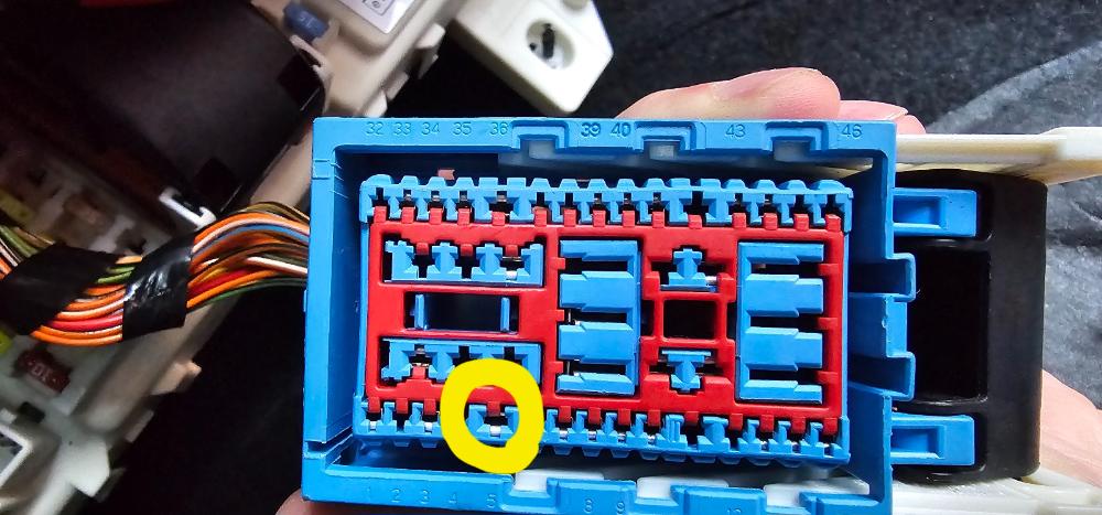

Pojistku na f18 musím dokoupit, jelikož není osazená. Každopádně mohl bych poprosit kde najdu c111-23?
Edit: možná jsme ho našel, jen si nejsem jist zda je to on. Viz foto 2
jedná se Omlouvám se, ale je to moje první úprava kde sahám do elektřiny přímo v jednotkách a nedaří se mi dohledat, kde se nachází :/
C111-23?
C111-23?
