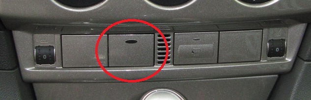

ZaQiK - Dekuju za ty pojistky.lucky.jack píše:Jak ti to funguje? Musíš mít topení na max?Giggo píše:Asi tak
Než jsem se do toho pustil cca 2x jsem se tu ptal, jestli by to šlo na tlačítko on/off, ale nikdo nereagoval nakonec jsem riskl topítko koupit a udělal si to tak, takže su spokojen, jen to teď musím esteticky doladit.
Nemel jsem pred pripravu, takze jsem natahl napajeni na primo od baterie. Pouzil jsem jinou pojistku a pouzdro na ni + relatko 70A pres ktery to zapnu/vypnu a cudlik se chystam krasne usadit vedle vyhrevu zadniho skla (jak tam ten cudl mas udelanej ty? ja uvazoval vyriznuti a zasazeni vypinace, ale koukam, ze Ty to mas na mackani tej zaslepky)

lucky.jack ma specialni tlacitko, ktere mi zbylo po instalaci DRL svetel do jineho auta (vyrizl jsem z dodavky celou elektriku i s chytrou krabickou a vymenil ji za rozpinaci rele)

Giggo: koukám, že jsme si to představovali stejně, ale ford nás trochu přečůral
Spínač mám tento
Spínač mám tento
