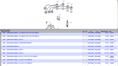

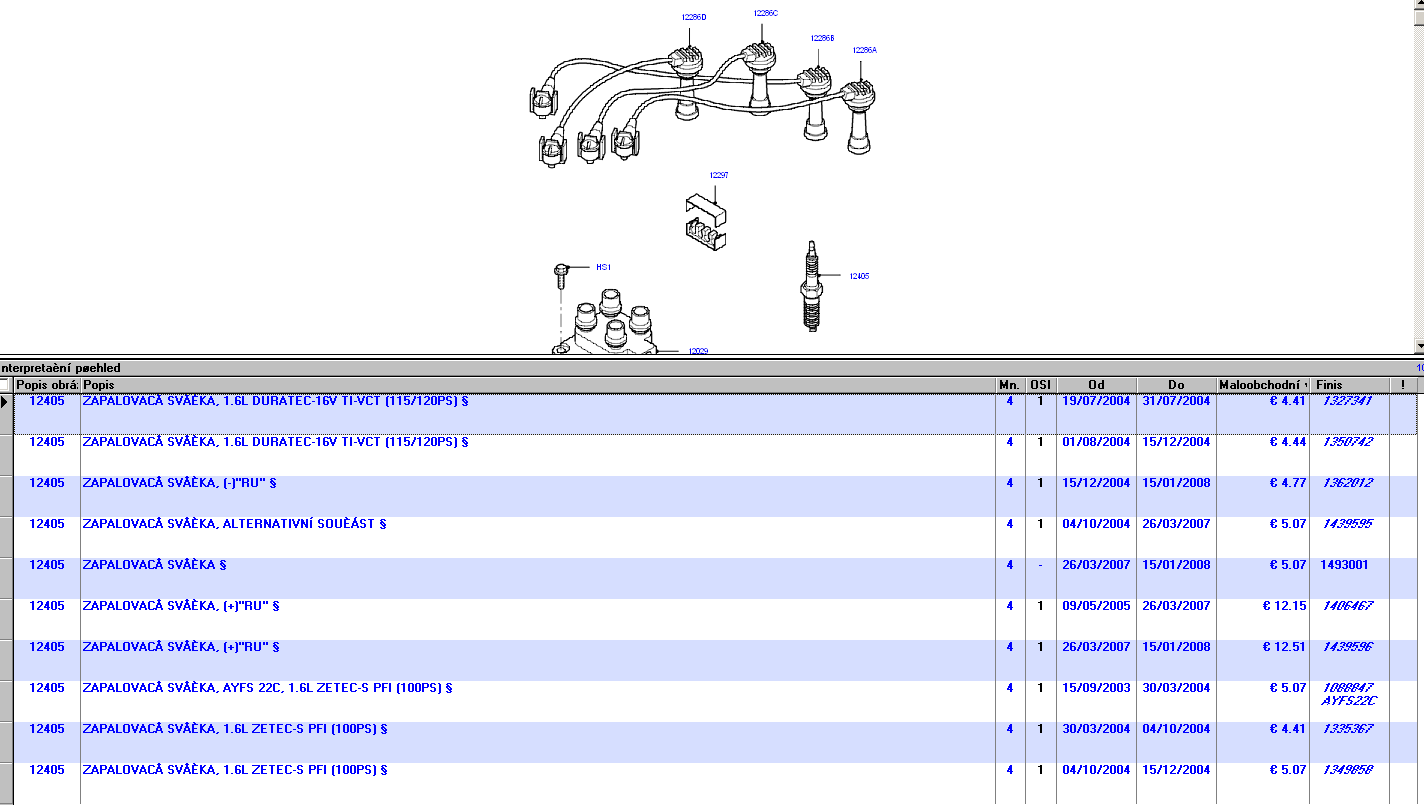

- Nicco
- Příspěvky: 1961
- Bydliště: CZ-SK
Re: originál svíčky
Moj novy Microcat
mi dava tieto alternativy.
Neviete, aky je v nich rozdiel a ktore su z nich platinove? Alebo platinu uz nerobia? Odhadujem, ze tie za 12.50 budu najlepsie

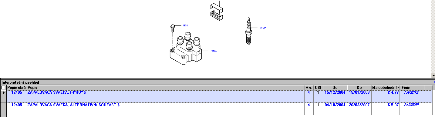

- Nicco
- Příspěvky: 1961
- Bydliště: CZ-SK
Re: originál svíčky
Update: pre 1.6/74 su tam iba tieto 2 typy
