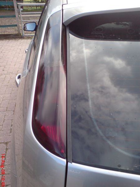

Máte někdo lišty o kterých psal zirafak ? viz obrázek
Psal jsem asi 10 mejlů na dealery Ford na Moravě, zatím mi odpověděl 1 a to Tichý Havířov a chtějí 750 kč/ks. To si dělají srandu. 8O Mám sice kámoše V Silcar FM, ale má dovolenou, podívá se mi na to až příští týden. Poněvadž to stékání vody při otevření zav.prostotu mi pije krev :? Jinak mám sucho, což mě těší.
zirafak
Příspěvky: 8970
Re: zatekanie do auta fofo2
Příspěvek od zirafak » 31.03.2009 13:43
mam.obe ma stali vo Forde cca 30eur
postak
Příspěvky: 2143
Registrován: 22.11.2008 15:55
Příspěvek od postak » 31.03.2009 14:05
No to já vím, že ty je máš :D Ale po mě chtějí za jednu 750 kč, což je moc. Asi budu muset počkat, až se vrátí z dovolené můj kámoš ze Silcaru, protože všichni se na mě vykašlali :?
