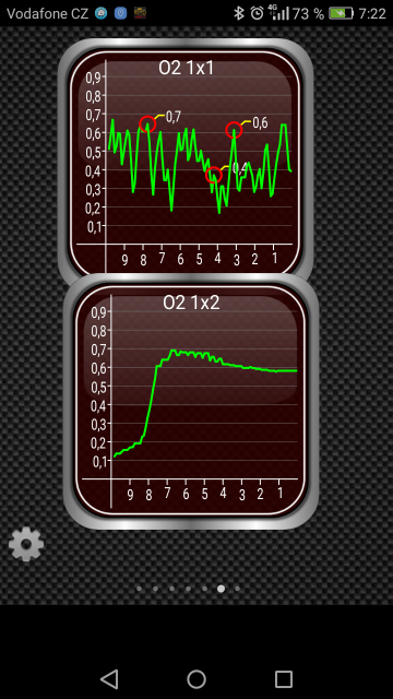

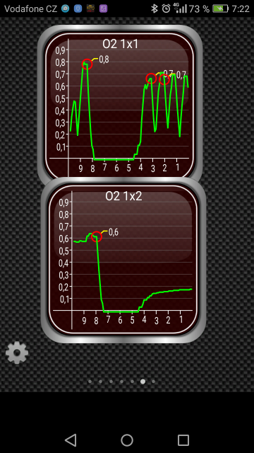

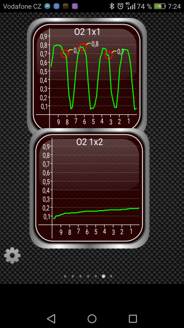

Popiš ty obrázky, první je ok, druhý ok, ale třetí mě moc dobrý nepřijde.. je to na první pohled, jak kdyby vynechával válec (zapalování, vstřik, špatná komprese apod..), ale přavděpodobně to dělá vzorkovací frekvence toho BT OBD, chtělo by to možná osciloskop, nebo indikátor lambdy..

První volnoběh (ale ne během stání, ale během jízdy), u druhýho ubrání plynu a trojku už si nepamatuju :D Respektive asi trochu zrychlování.
