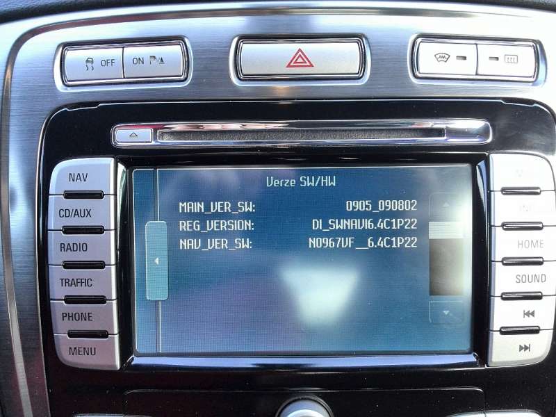

spen
Příspěvky: 520
Registrován: 12.09.2013 11:31
Re: Navigace Blaupunkt TravelPilot NX MK4
Příspěvek od spen » 08.04.2014 09:36
A jakou verzi SW mám já? Nějak to z toho nepoznám :cry:
