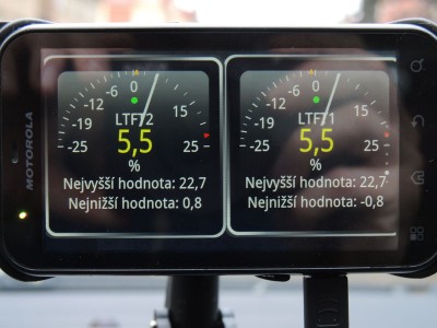

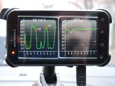

Tak fakt nevím. Tady koukněte na obrázky, ale nelekněte se
Já osobně jsem z toho na prášek
