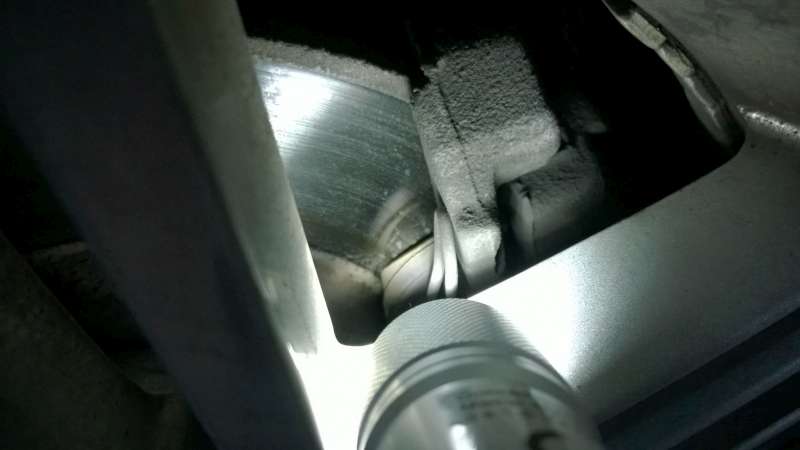

chcem sa opytat, do akej miery je toto uz zjazdena dosticka?

Zhodit kolo a vyfotit obě desky. Většinou je opotřebovanější ta vnitřní. :wink:

Ak dobre vidim, je na tej vonkajsej dosticke este vidiet tu sikmu plochu na nabeznej hrane. Takze je tam toho este dost. 7mm od oka.

jj, ta nabezna hrana tam je a prave to trosku skresluje to, ze kolko este ostava :-)
a je ok, ze ta dosticka je viac zjazdena pri vonkajsom okraji kotuca?
kazdopadne zhodim koleso a odfotim aj zadnu dosticku.
zadne tuto hranu myslim nemaju, ci?
a aka hrubka dosticky je este prijatelna?

Obe by mali mat to skosene. A dokonca je to aj na opacnej strane dosticky, na jej spodnej strane.
Ak je dosticka zjazdena krivo (na obvode viac ako pri strede), tak to veru nie je dobre. Asi su vymackane tie gumove ... (nenapadne ma teraz nazov) ... "stuple", ktore su na plavajucom strmeni a v strede nich su kovove koliky, ktore strmen drzia na mieste. Ta guma by sa mala pri kazdej vymene platniciek menit, ale casto sa to nerobi (servis usetri na dieloch - viac mu zostane z faktury - a ludia v garazi to nespravia lebo o tom nevedia alebo im je luto dat par korun za to).
Minimalna hrubka je (sa mi zda) 3mm samotnej dosticky (trecieho materialu - bez kovoveho podkladu).

jasne...no kazdopadne dam dole koleso v predu aj vzadu a pozriem poriadne... :-)

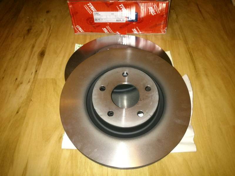

Tady už čekají kotouče na montáž :) TRW 300mm/25mm - hmotnost 8kg
Nové destičky TRW mají obložení tloušťky 11mm - to sem píšu abych si to nemusel pamatovat :D
