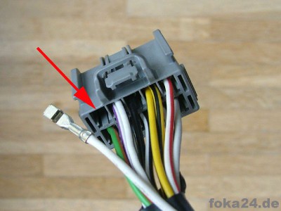

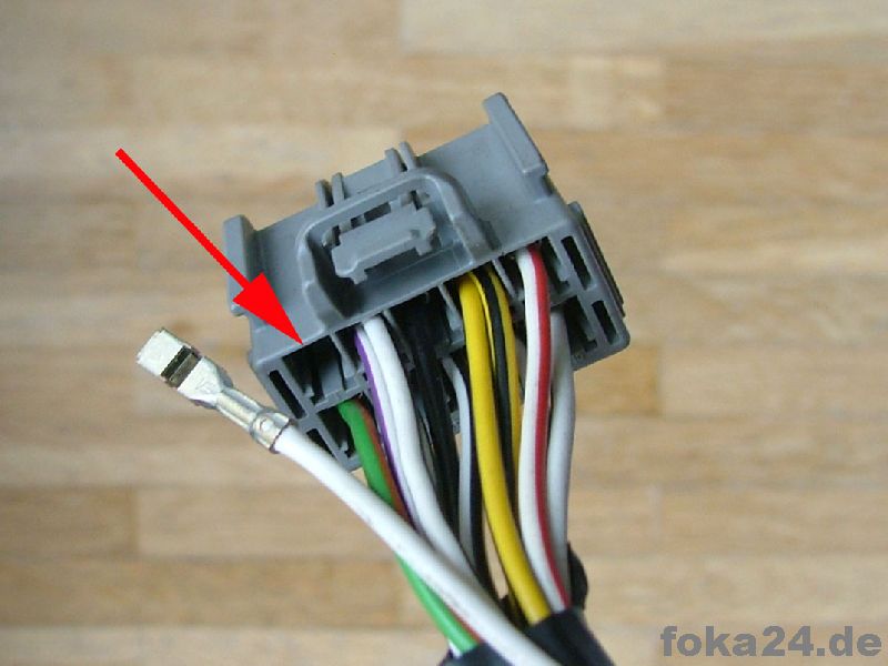

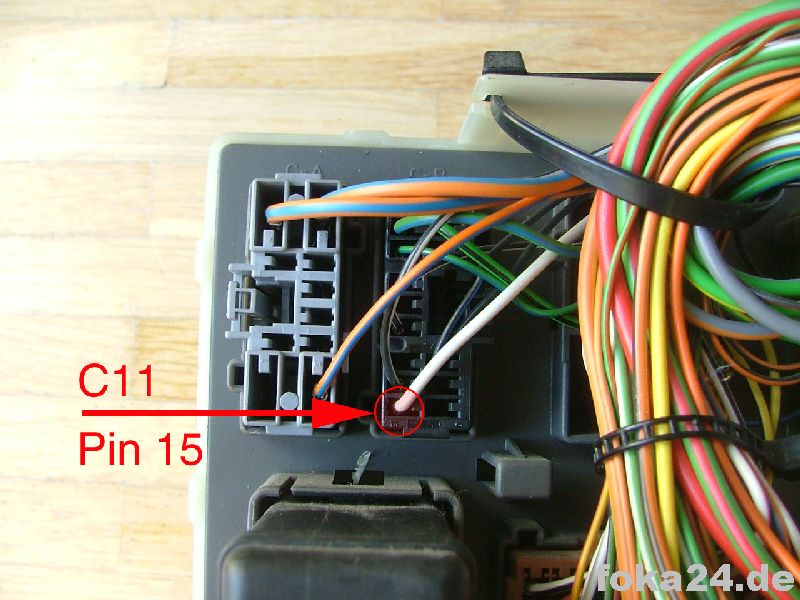

Prvně by se chtělo podívat jestli je třeba kabel vůbec dodávat,nekterý auta ho měli už z výroby.Nevím co se ti na tom vebu nelíbí,kam se mají připojit chybějící piny je tam nafocený celkem přehledně,dokonce jsou uvedeny odlišnosti na před fl a po fl.Jediný co potřebuješ je kus drátu a dva konektory,já když jsem kupoval páčku tak jsem k tomu dostal i kus svazku ze kterého jsem si konektory vyndal.Po montáži není třeba nic nastavovat,hned to funguje.

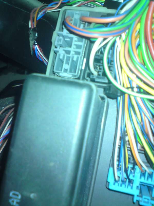

Nevim jestli mam pripravu
Koukal sem se zda mam pin tady a nemam. Takze natahnu ten bilej pin do ty vyfoceny pozice, to je jedna strana u volantu, ted jeste netusim kudy ten dratek povedu k pedalum ale na to snad prijdu.
Tady uz sem se nekoukal jestli to vypada takhle nebo takhle kdyz neni priprava. Jestli tam je nebo neni ta cerna kosticka.
Samozrejme bez toho bileho pinu.
A vubec nechapu k cemu je tenhle obrazek.
A taky bych rad docela vedel co se pise v tom upozorneni dole plus proc zase obrazek tohodle?
Zeptam se, na co dva konektory? Kdyz jeden je u volantu a druhej je dole pod volantem, chapu ze teda 1 pokud tam chybi, ale na co dva?
Koukam ze mas po FL, tak proto dva?

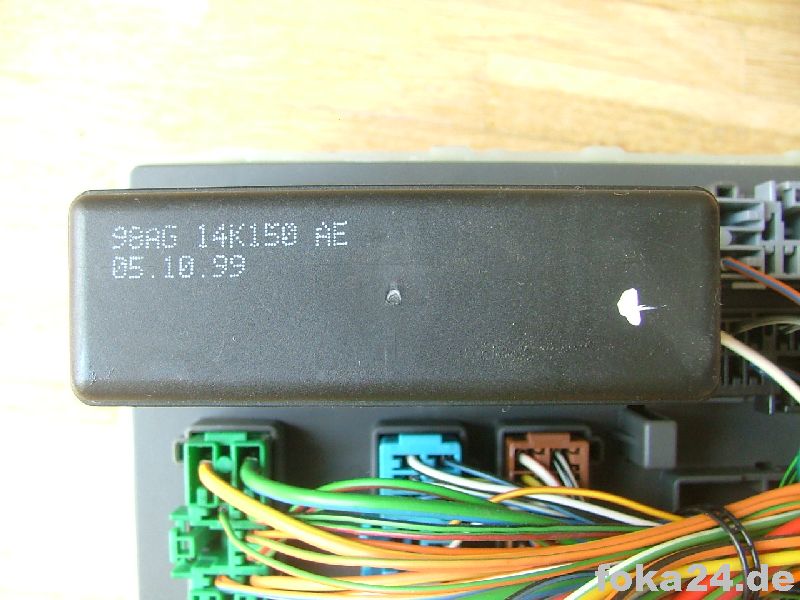

A jak se chceš jinak dostat k zadní straně pojistkovky?Scooby píše:A vubec nechapu k cemu jetenhle obrazek.
Scooby píše:Jestli tam je nebo neni ta cerna kosticka.
http://translate.google.com znáš? Bezvadná věc, píše se tam že před faceliftem by mohl teoreticky být problém pokud není osazený modul časovače, což je právě ta černá krabička.Scooby píše:A taky bych rad docela vedel co se pise v tom upozorneni dole plus proc zase obrazek tohodle?
