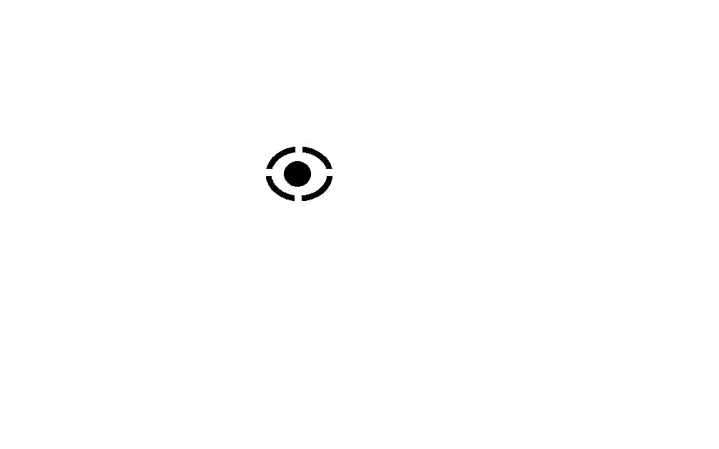

mohu se zeptat,jak zjistím,zda mám vyhřívaný zpětný zrcátka? Jak se vyhřívání aktivuje? (automaticky? jako vyhřívání trysek? ) Z fordzony.sk jsem ted zjistil,že je tam napsáno "S el.vyhř.zrcátkem spoluj.Convex" ...

Zrcátka by se měla zapnout automaticky společně se zapnutím vyhřívání skla (u mě zadního)

včera jsem si všiml,když jsem jel,že se zrcátka nějak zvláštně orosila či co. Uprostřed vynikl neorosený ornament (na obou) ,kdy ve středu byl puntík a okolo další kruh přerušený na 4 místech (viz. amatérký obr.)..to je asi uchycený skla zrcátka,ne? Jinak teda nevím,jak ověřit ,zda jsou vyhřívaný (abych nemusl nic rozebírat)..hádám,že ne,páč mám socana,ale proč je to napsaný v tom přehledu?
